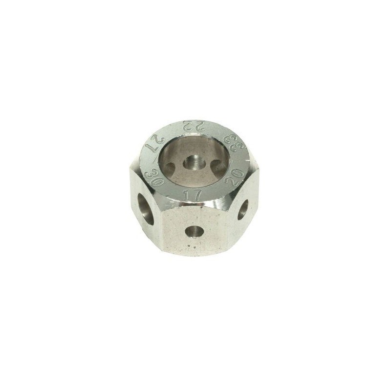

Hola, un compañero abandona la afición de la recarga y entre varias cosas que vamos ayudando a venderle hay un bote grande lleno de puntas nuevas o desarmadas pero de una multitud de calibres que ha tenido, como 7mm, 7,92, 308, 311 etc... así como 44-40, 44 MG o 38.
Hace años había una pieza como una " tuerca " que podías medir de manera rápida que proyectil era, pero vaya, existe algo para comprobar el diametro que no sea un pie de rey de esos modernos que no tengo. O simplemente no vale la pena intentarlo porque debe ser un sistema que te asegure que tipo de punta es, como por ejemplo saber si es un 6,5 o un 7mm.
Simplemente gracias !!!!

Buenas tardes Segis. A ver, lo más cómodo y que te servirá para medir cualquier calibre es un pie de rey digital. Si no tienes que alguien te lo deje y en un momento tendrás medidas las puntas. Lo que comentabas de comprobador supongo que te referirás a esto
Pero por el precio que vale tienes un pie de rey y ya te sirve para otras cosas.

Gracias por contestar a los dos. Primero, sí, esa " tuerca " me refería ... como se llama?
Pero vaya, veo que lo del pie de rey digital es lo suyo, entiendo ( jamás lo he usado ) que puedo diferenciar un 308 de un 311 ??? Es un tema que si uno no lo tiene al 100% claro, no me la juego. Las de arma corta ya las he ido seleccionando a ojo, el 9mm es fácil, 38/357 también ( son las antiguas de RG )y 45 acp.

yo creo que esa herramienta no es para medir el ancho de las puntas
A lo que respondió el ESPAÑOL
ALMENDRALEJO
Mensajes: 1612
Registrado: 05 Nov 2008 08:01
Re: Existen " comprobadores " de calibre puntas?
Mensajepor ALMENDRALEJO » 02 Abr 2024 22:10
Exactamente, esa " tuerca" es para medir la longitud total del cartucho alojando la punta en el agujero que le corresponda según su calibre y se mide con el pie de rey desde el culote hasta el plano contrario del exágono.

ALMENDRALEJO escribió:Exactamente, esa " tuerca" es para medir la longitud total del cartucho alojando la punta en el agujero que le corresponda según su calibre y se mide con el pie de rey desde el culote hasta el plano contrario del exágono.
Hola ALMENDRALEJO. Yo no la he utilizado pero creía que tenía esa utilidad. Entonces entiendo que es para comprobar si tenemos el freebore correcto segun el vuelo que busquemos. Digo eso porque a simple vista y por lo que comentas parece que si mides de culote a plano contrario del hexágono, mides hasta donde sale la punta pero solo hasta donde empieza la ojiba; es decir: des de culote a donde empieza la ojiba y por tanto, donde tocaría la punta las estrías de cañón, ergo, compuebas la longitud del cartucho completo para saber si esta lo largo deseado para dejar el vuelo libre que quieres.
No se si me he explicado. ¿En fin, supongo que es para eso pues? Si es así, con un comprobador de puntas de Hornady y el pié de rey, tienes lo mismo y con las galgas para otros muchos calibres, aparte de tener el pié de rey que es imprescindible para muchas otras comprobaciones...

Te he entendido perfectamente y así es,como tu dices. Al tener 6 caras compruebas 6 calibres con la misma herramienta.
