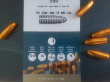

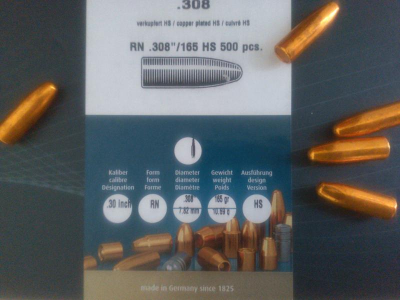

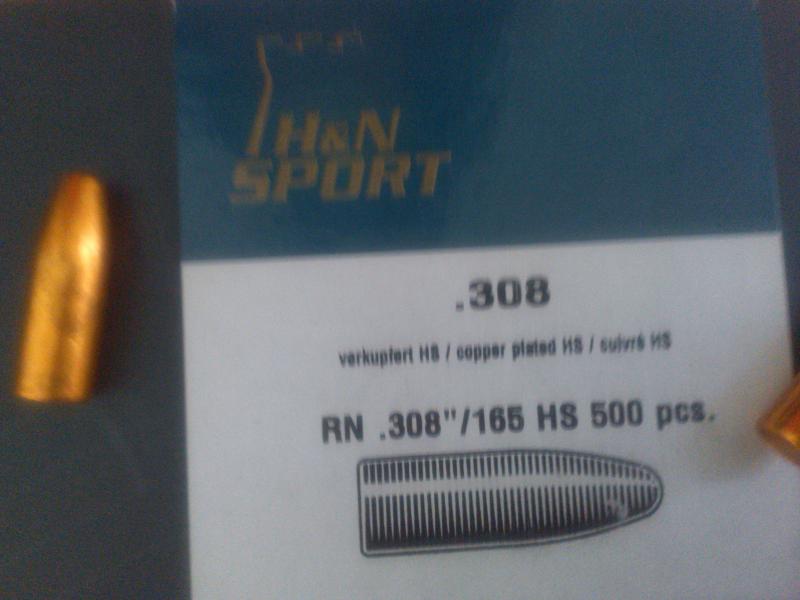

Yo uso estás:
Buenas tardes a todos, voy a realizar unas cargas reducidas para el 308, para practicar a 100m, tengo 10
Buenas tardes a todos, voy a realizar unas cargas reducidas para el 308, para practicar a 100m, tengo 11

Las HN van muy bien para cargas reducidas y baratas
También las uso
