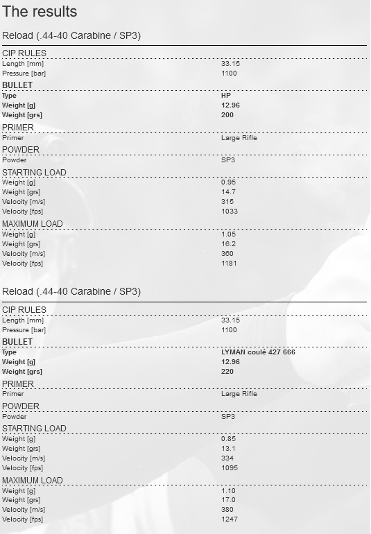

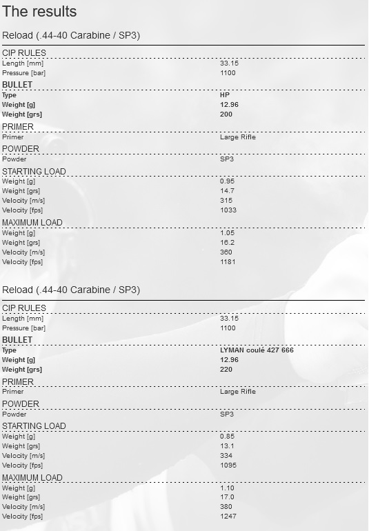

Mi receta para caza es , 20,5 gre de SP3 para 200 se punta y corre mucho,
Chinchu
Mensajes: 5432
Registrado: 16 May 2011 08:19
Re: recarga 44-40
Mensajepor Chinchu » 27 Feb 2024 11:54
pepe413 escribió:Mi receta para caza es , 20,5 gre de SP3 para 200 se punta y corre mucho,
¡Ya puede correr, ya!
Aparte de que no es una carga reducida, ¿esa carga es para larga o corta, para arma moderna o antigua, para punta de plomo o encamisada y sobre todo para qué remesa de pólvora?
Porque, según Vectan, la carga máxima actual con sp3 para el 44-40 WCF en rifle es, con punta encamisada 16,2 grains y con punta fundida 17,0 grains.
¡Vamos, que estás aconsejando una carga que supera en un 20% las cargas máximas establecidas por el fabricante en su página web, y sin siquiera decir para qué uso, habiendo como hay tantas armas antiguas para ese cartucho, algunas con más de 100 años! :apla: :apla: :apla: :apla:
Esa carga sería más apropiada para un .44 R.M., en todo caso; De hecho 20,4 grains de SP3 es la carga de comienzo para el 44 R.M. con puntas encamisadas de 225 gr., en un cartucho que levanta presiones del orden de 2.800 bares cuando, como puede verse en la tabla adjunta, las presiones para el 44-40 andan por los 1.100 bares. Así que no hay problema, más pólvora es más velocidad, aunque la presión se multiplique por 2,5 :apla:
Seguro que corre, ya te digo si correrá. :apla:
Saludos,
https://www.vectan.fr/UK/reloading-charges
