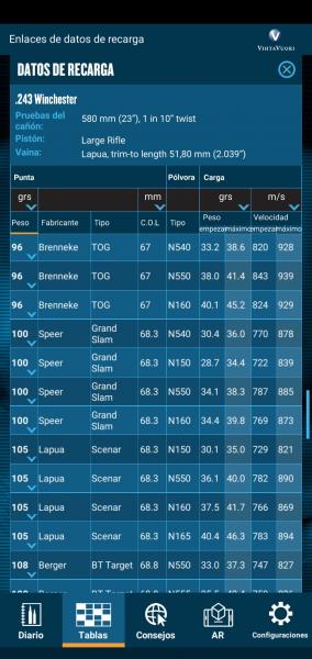

Hola, en la pagina de ReloadSwiss y en la de Vithavuori encontraras cargas con las polvoras q ya tienes. Yo no recargo el 243. Pero segun he mirado en las webs del fabricante te puede ir bien con la N150 y la RS50.
Te sdjunto una captura de la App de vithavuori.
