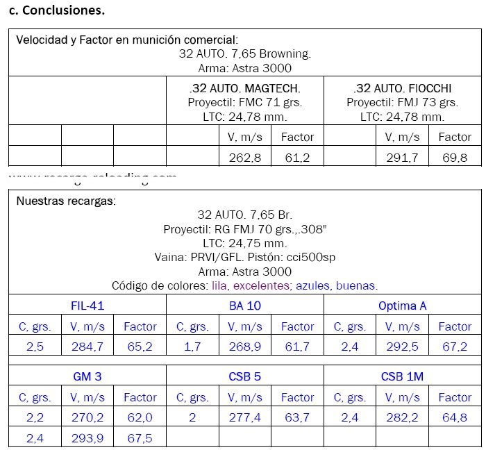

Hola compañeros ,
hace poco adquirí una Sindicalista en cal. 7.65 y quiero recargar munición. De hecho ya tengo todo lo necesario, incluidos pistones small pistol a 14 euritos la caja de cien, y gracias. El tema es que tengo pólvora MAXAM CSB1 y la información que encuentro en el foro es casi toda con pólvoras Vectan B9 y B10. Sabríais decirme cual de estas u otras marcas comunes en nuestro mercado , son lo mas parecidas a la CSB1 que tengo ?
Con munición comercial Magtech de 71gr y FMJ tocar el negro ya es un excelente disparo. Según comentarios de compañeros de club, es demasiado potente para tener cierta precisión. Si tenéis experiencias de recarga con este calibre seré todo oídos.

Mis recargas del 7,65 Br. y mis mediciones.
Miguel A. Álvarez
