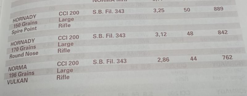

Tablas sacadas de este librito.
hola compañeros
pues recargaba yo el calibrillo en cuestión con tubal 5000 hasta que se acabó ....en este 30
hola compañeros
pues recargaba yo el calibrillo en cuestión con tubal 5000 hasta que se acabó ....en este 31

pues muchas gracias,compañero....yo,con la ultima receta ,estaba usando para la t5000(unos 2 grains mas)
me moveré con cautela,como siempre en la recarga...pero me va coincidiendo tu relato,la info que voy recopilando y el de varias personas mas
