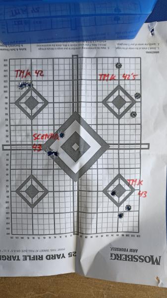

Yo la tipped gameking.30 165 grains la uso en un tikka 308 de 56 de cañon me hace unas agrupaciónes muy buenas con 42 grains de N150 , este año en rececho la he usado matando 2 corzos y 5 zorros ,es bestial
Aunque pone tmk es tgk me confundí al poner velocidad medida con labradar y 56 cm de cañón es 795 m/s

Muchas gracias Pedrolugon66 y Faleko, me hago una idea de lo que puedo esperar:
Por un lado es una punta con buena balistica terminal de cerca (alta velocidad) mejor que la reputada Gameking de toda la vida pero debo comprobar la precisión en mi rifle para cometidos que exijan un tiro preciso (rececho a cierta distancia)
En resumen: si consigo una carga precisa tengo una buena munición para cazar en España tanto en batida como rececho, si no es muy precisa en distancia las puedo usar para tiro cercano en esperas o ganchos hasta que se acaben.
