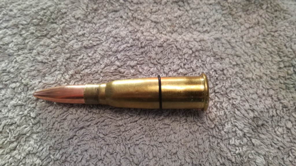

Hola, aqui unas cuantas cargas para ese calibre. No te lo as puesto nada facil pues es bastante complicado y nada facil de hacer cartouchos en este calibre, ademas segun el arma es aun mas complicado y las vainas hai que acerles un "quemado" cada 3 o 4 tiros si quieres que las vainas te duren un poco.Espero que tengas experiencia en recarga.
Aqui las cargas, y como siempre tienes que hacer una escalera de subida segun el arma que tengas .
_ T3000 de 2,47 a 2,55 gramos.
_ RS50 de 2,65 a 2,90 gramos.
_ N140 de 2,75 a 0,85 gramos.
_ N150 de 2,65 a 2,92 gramos.
Para tiro "reducido" 0,7 gramos de A0
Y como los caruchos nuevos no tienent exactamente las medidas de origen, pon una pequena goma al cartucho para que se haga mejor la vaina ala camara.

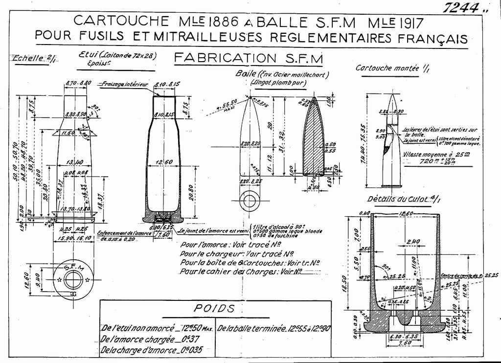

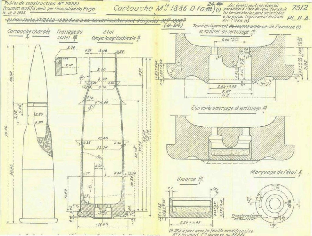

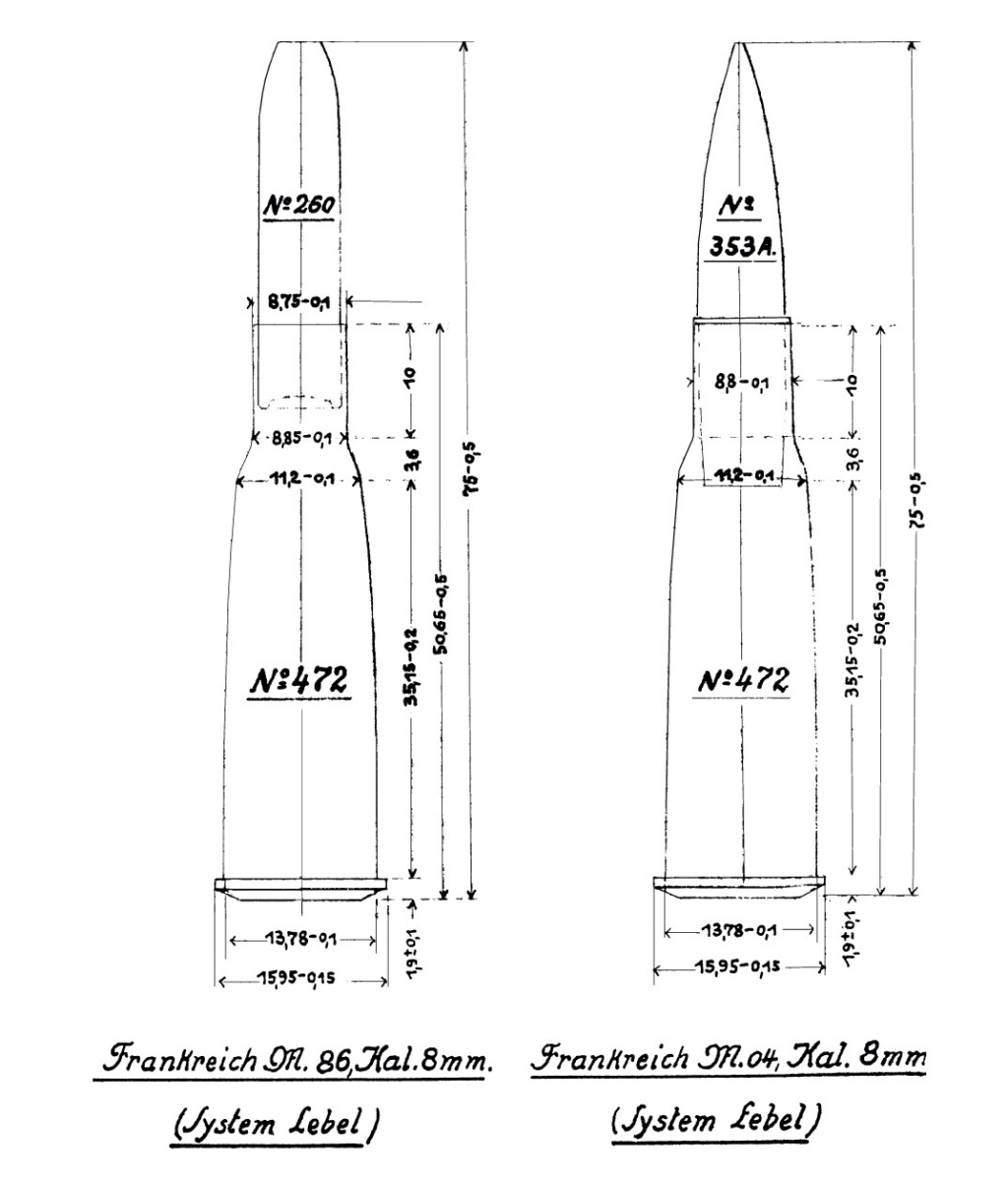

Aqui unos documentos sobre este calibre.
Alguien puede indicarme el tipo de polvora y carga adecuados para este calibre?
Gracias. 40
Gracias. 41
Gracias. 42
