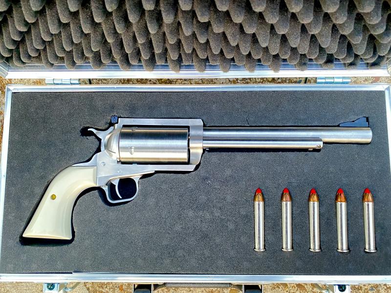

Hola,
Tengo un revolver 45/70 Government. Alguien sabe si podría disparar con cartucho de 45 long colt ?

La precisión sería un poco cutre , 45-70 proyectil mínimo 457 milésima de pulgada , 45 long colt según proyectil 452 o 454 milésimas de pulgada a eso hay que sumarle el corto de la vaina y el grosor de esta , hay bastante diferencia exterior entre el 45long colt y el 45-70. Yo en tu tesitura no lo haría

En principio la precisión me daría igual, con tal de que lleguen a la diana me vale. Es para hacer una tirada con ese revolver, porque con la munición de 45/70 no creo que pueda hacer los 60 tiros ( aparte de la pasta que valen los cartuchos). Mi preocupación viene por si se quedan atascadas las puntas en el cañón. A ver si puedo mandar una foto de la bestia.

Si miras con un calibre o pie de Rey las cotas de cada cartucho te darás cuenta de que es más complejo de lo que a primera vista parece

Lo que me encanta de este foro es lo que se puede aprender. Si partimos de la pregunta original y partiendo de la base de que no tengo ni idea y me gusta aprender pregunto: el 45 LC que yo tengo en el culote mide 12,83 mm y el 45-70 que yo tengo mide 15,25. ¿Te coincide para que la aguja percuta bien?. Si tenemos en cuenta que una vaina del 45 LC mide 32,33 mm y una del 45-70 mide 53,23, te atreverías a apretar el gatillo con “todo” ese espacio que te va a quedar hasta el cañón? Pero bueno es un comentario, yo de esto no entiendo.

Pues de momento no me he atrevido a disparar por lo que tu comentas "todo ese espacio libre" de ahí mi pregunta, aunque entiendo que es muy difícil dar una respuesta. Pero si que me vale mucho toda esa información que me das de medidas, muchas gracias, y como tu dices siempre aprendiendo, gracias de nuevo.
