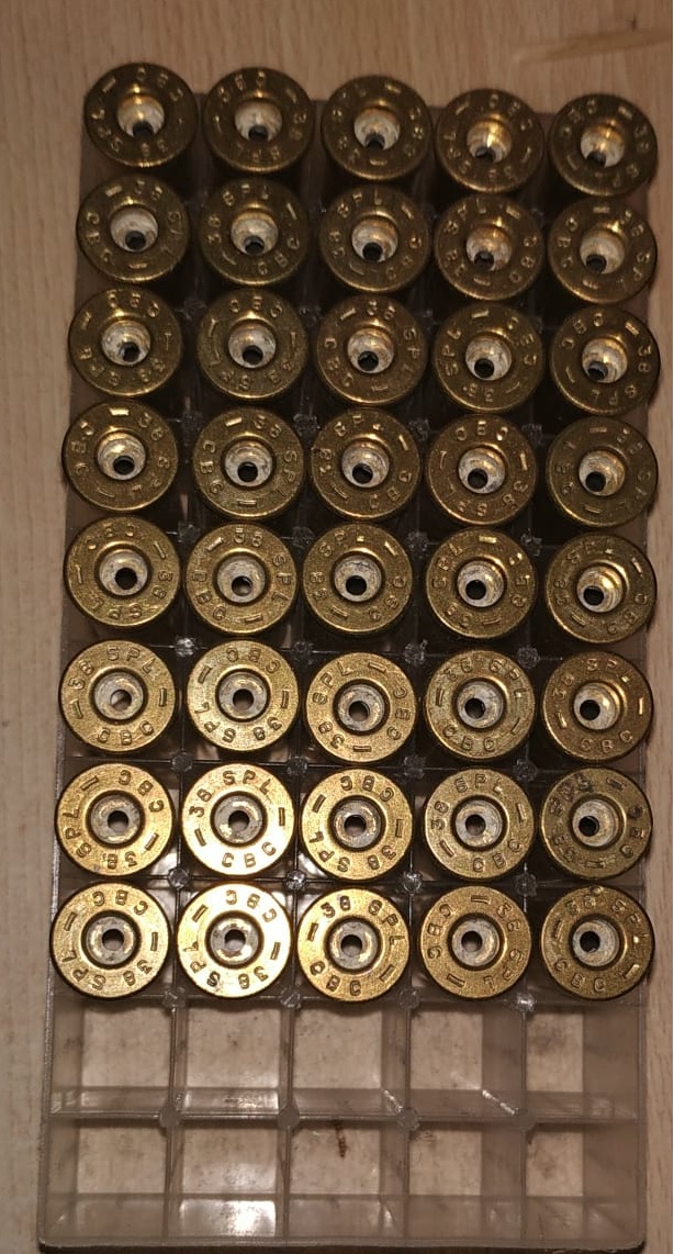

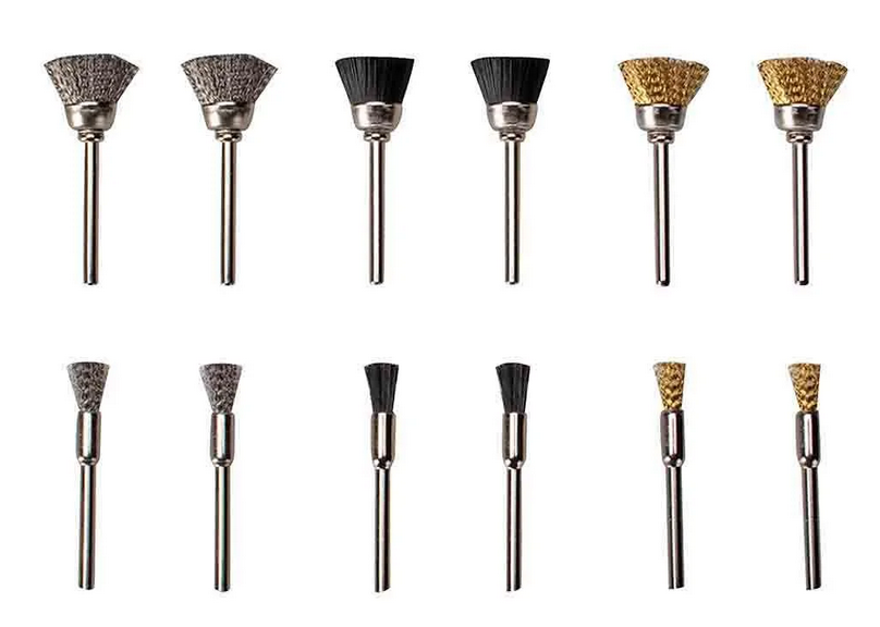

En cuanto a la limpieza del alojamiento del pistón, a la vez que eliminación de medias, os presento la herramienta definitiva, que muchos tenemos ya en casa:
Un minicepillo en un minitaladro.
Y en un minuto 50 vainas libres de restos y demás.
Sencillo, barato, práctico, rápido y vale para cualquier cartucho, de cualquier calibre.
- Se pone encima de la mesa un portavainas
Se llena de vainas con el culote hacia arriba.
Se procede a insertar el cepillito, una a una, previa activación del minitaladro
