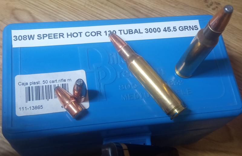

Hola me gustaría tener una recarga ligera tipo varmint para 308W que agrupe bien con un Bergara B14 HMR. Lo óptimo será una punta de entre 120 a140 grns, y alta velocidad, algo por encima de los 3000fps.
Lo he intentado con las puntas Speer Hoy Cor de 130 grns, pero la agrupación como una regadera, 4 moas, un desastre!!
La punta es de 30-30. Yo creo que se queda muy atrás y tiene mucho vuelo libre. La he probado con la vaina ajustada al canal de crimpado.
Se aceptan recetas y sugerencias.

Hola, a ver si te puede ayudar..
Tengo hecha una carga con balas Barnes TTSX de 130 grains. En un cañón de 56 cm y con 43,2 grains de T-3000 me da 900 m/s. No la he desarrollado como varmint sino todo lo contrario. Es para jabalí en batida y es muy efectiva. Está en el límite de la capacidad de la vaina con ese proyectil, que es largo y hay que separarlo de las estrías. Es calentita.

Re: Munición varmint para 308W
Hola, yo tengo algo que te puede servir. Investigando sobre cargas suaves para el 308, probé las Sierra SPT de 125 grain. Asi de memoria, creo que eran 36 grain de FIL343 para dar sobre los 750m/s, que demostró ser muy efectiva sobre ciervos y jabalíes a menos de 100m. Viendo su efectividad la empujé un poco más rápido...y luego un poco más. Ha sido un proyectil que me ha dado siempre un resultado en cuanto a precisión muy bueno, y aunque sea un diseño orientado a la caza mayor, no tengo duda que serviría perfectamente como proyectil varmint. También he probado la Sierra varminter en 135 grain, con muy buena precisión a velocidades moderadas (cargas reducidas) pero que no funciona para nada en caza mayor, así que la deseché. Por último, también he probado la misma que tú, la Speer 130 hor core FP y va muy, muy bien en cargas reducidas (efectivamente es una punta para el 30-30) pero nunca la he sacado a más de 500m/s.
Si no te funcionan las hot cor y quieres cambiarlas por Sierra SPT 125 o varminter 135. Me pones un privado y podemos intercambiarlas, porque debo de tener al menos un cuento cogiendo polvo.
Quiero precisar que la carga más pesada que le puse a la SPT125 ha sido 41 grain de FIL 343. Creo que esto puede dar unos 900m/s. Nunca he visto necesidad de llevar un proyectil de este tipo a más velocidad, porque no te va a mejorar en nada. Otra cosa sería un proyectil más aerodinámico con cola de bote y una densidad seccional más alta. Pero un Flat base, que encima es bastante corto, no está diseñado para ir mucho más allá de los 200m y como se suele decir, para este viaje no hacen falta tantas alforjas.
