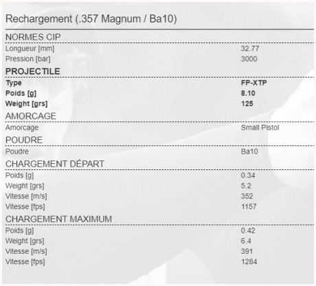

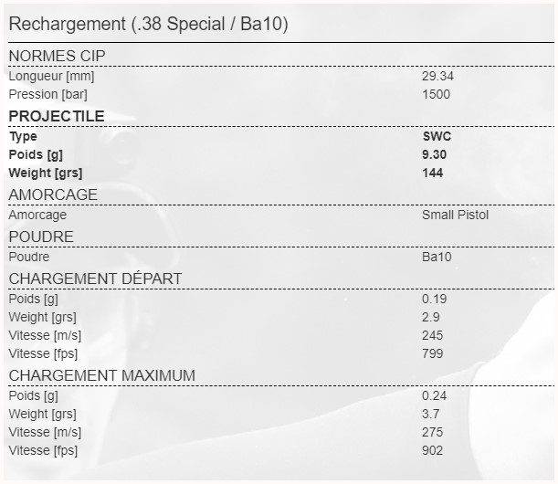

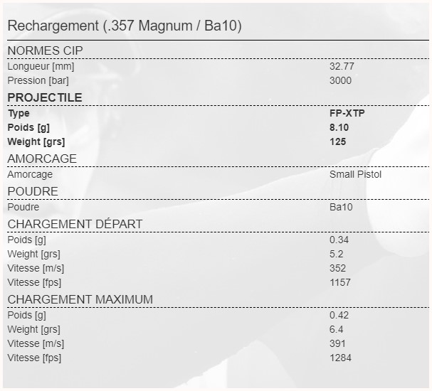

Mira si te sirve esto.
Hola, estoy buscando la cantidad de carga que deberia usar para:
Revolver .38-357
Ba-10
Puntas: H&N 20
.357
Revolver .38-357
Ba-10
Puntas: H&N 21
.38
:angel^:
