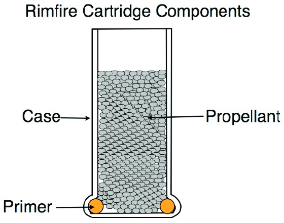

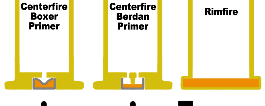

Compañeros tengo una duda, la percusión anular quiere decir que por ejemplo la bala del cal 22 solo detona si la aguja percutora pega en el exterior del culote de la vaina?. O detonaría también si la aguja percutora pegara en el centro del culote de la vaina.

holl escribió:Compañeros tengo una duda, la percusión anular quiere decir que por ejemplo la bala del cal 22 solo detona si la aguja percutora pega en el exterior del culote de la vaina?. O detonaría también si la aguja percutora pegara en el centro del culote de la vaina.
Por ahí van los tiros.
No cabe duda que quizás podría llegar a detonar en algún caso pero, en general, todo pistón o iniciador necesita un yunque sobre el que detonar.
Los pistones de fuego central lo tienen, de forma que el martillo al incidir sobre el pistón tiene un tope interior a fin de que la presión sobre el fulminante se haga contra algo y se inicie.
Del mismo modo los cartuchos de percusión anular necesitan ese yunque y esa función la hace el pliegue de la pestaña, que interiormente es hueca.
Si no existiese algo que cumpliese esa función, el impacto del martillo simplemente quebraría o desplazaría el fulminante, de forma que en la mayor parte de los caso no se iniciaría, con lo que la pólvora nunca llegaría a quemarse.

Gracias chinchu, ahora lo entiendo perfectamente. El pequeño pliegue del canto de la vaina hace la resistencia para iniciar el fulminante.
