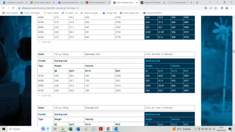

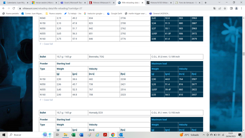

Las puntas las puedo conseguir, pero la pólvora, no hay muchas donde elegir, he visto la VIHTAVUORI N150, y quería que me aconsejarais sobre esta pólvora u otra mejor que consideréis que se pueda adquirir en el mercado actual. la punta y el rifle seria la que he comentado antes. En cuanto a los pistones utilizaría los magnum, porque los estándar no los hay por ningún lado.
Adjunto la tabla de la pólvora para la VIHTAVUORI N150 y el peso de 165 gr del 3006 haber que os parece.

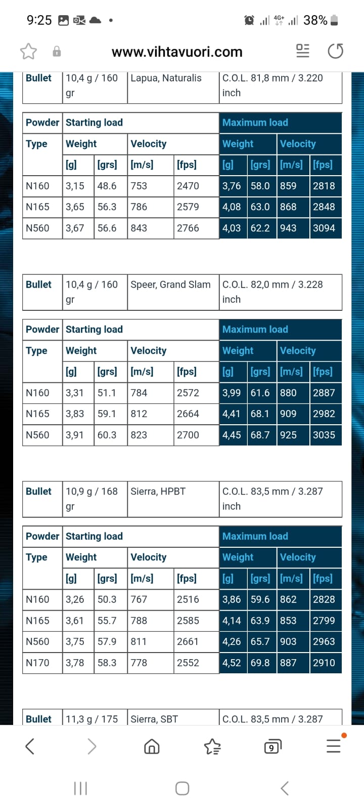

He leído por ahí que el 7 mm utiliza una pólvora lenta, en la web indica que la N560 es pólvora lenta y es ideal para el 7 mm RM .
Adjunto también la tabla de la pólvora N560 de la misma marca para el 7 mm RM haber que os parece también.
