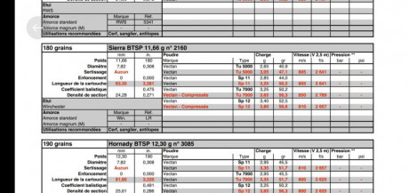

Yo la estoy cargando con Vithavuori N160. Lea saco a 800m/s. En un 30-06.
De momento solo he cazado un jabali de unos 40kg. Y cayo seco.
Tengo un Remington 750. Semiaut. cañon de 56cm.
Puedes usar las cargas de la Sierra SPBT 180. Yo la tome de referncia y son muy parecidas Te adjunto el archivo de Vectan. Con Sp11. Te ira bien. yo con Tubal 5000 y 7000. No logre subir de 740m/s.
Te pongo una captura de pantalla. No me deja poner Pdf. Pero lo encontraras facil.

Os comento el resultado. En esperas por la noche.
Speer BTsp 180 grs.
Vectan Sp11. 52,02- 04 grs.
Los deja en su sombra de cualquier tamaño. Y lo mejor de todo, prácticamente ni se aprecia el humo del disparo en un visor nocturno ATN.
Estoy muy gratamente sorprendido.
Por si a algún compañero le sirve para algo.
Siempre hablando del calibre 30-06. Y 0 interrupciones.

Enhorabuena. Me alegro que te funcionen.
Por cierto en tiros muy cortos entiendo que funcionan bien.
Yo tenia pensado usarlas en puestos con tiros cortos.
Has podido recuperar algun proyectil?, tienen agujero de salida o se quedan dentro?
Si nos pudieras dar algun detalle mas. Velocidad?? Signos de sobrepresión?
Gracias.

No he comprobado velocidad, los tiros todos han sido a menos de cincuenta metros. En todos los casos, entrada un punto, y salida un puño casi. En todos los casos ha habido salida muy bien apreciada. Dos notas, humo prácticamente inexistente y sonido, aprecio más bajo que la munición comercial. Tipo Rws H Mantel 180 grs. Sin signos de sobre presión y sin ninguna interrupción en un Remington 7.400 saut. En todos los casos en su sombra con buenos guarros con boca muy apreciable sin llegar a ser oros.
