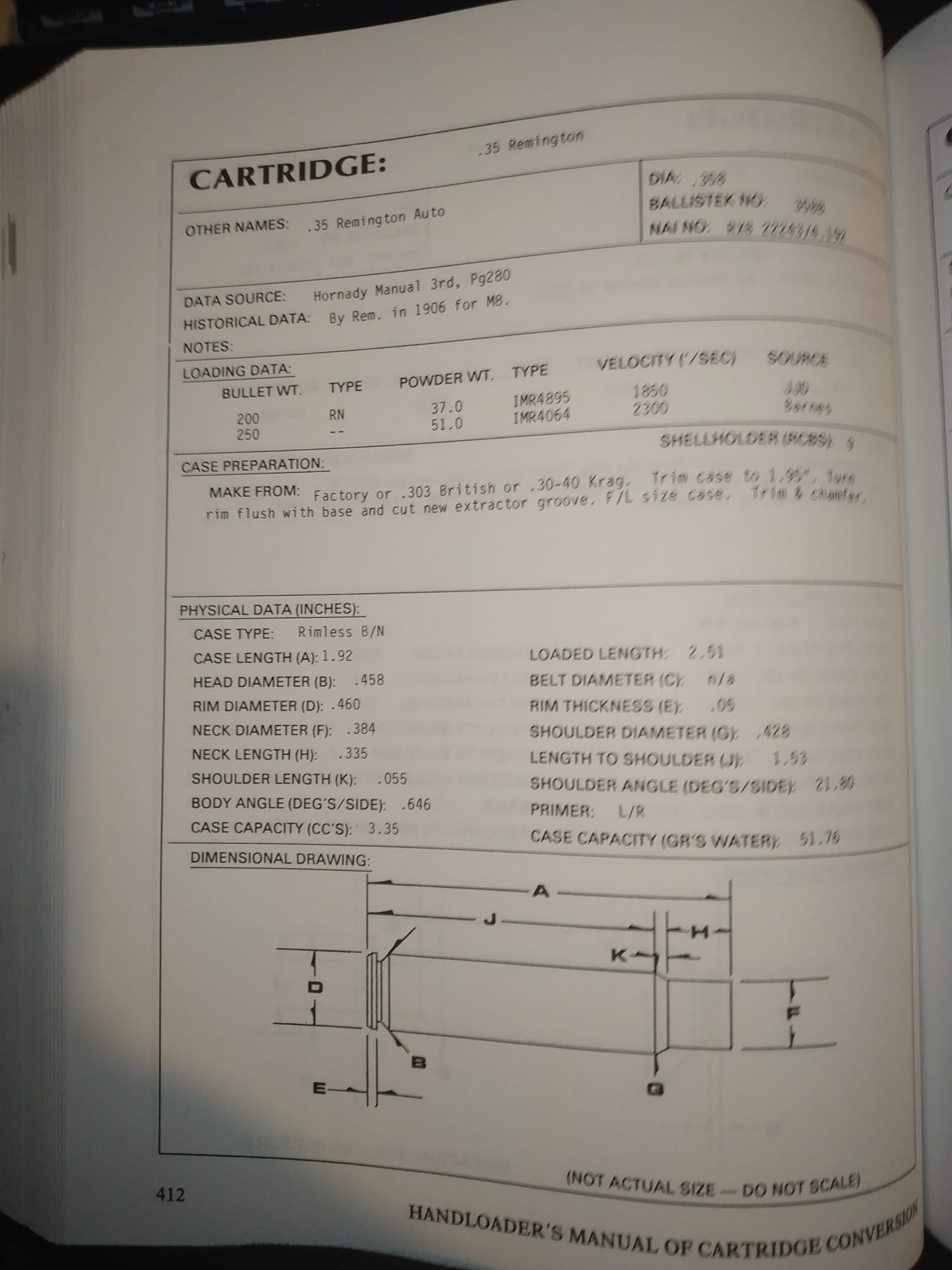

Así pone en "Case preparation"
... and cut new extractor groove.

monchi682 escribió:Si lo del 303 si lo habia oido, y por ejemplo con el 8x57, que se acerca mas al calibre del 35 Rem, que modificacion se le deberia hacer?, Cortar cuello, calibrar y ensanchar la boca?
Las transformaciones de vainas no se pueden hacer con cualquier otra, ha de ser con aquellas que parten de una misma vaina básica o que tienen algunas cotas iguales o parecidas, ya que no se puede hacer crecer o disminuir todo.
Ahí tienes las cotas del 35 Rem, mide las del 8x57 y compara

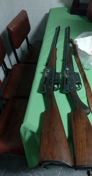

Estes son los mios :D
No se ven muchos 8
