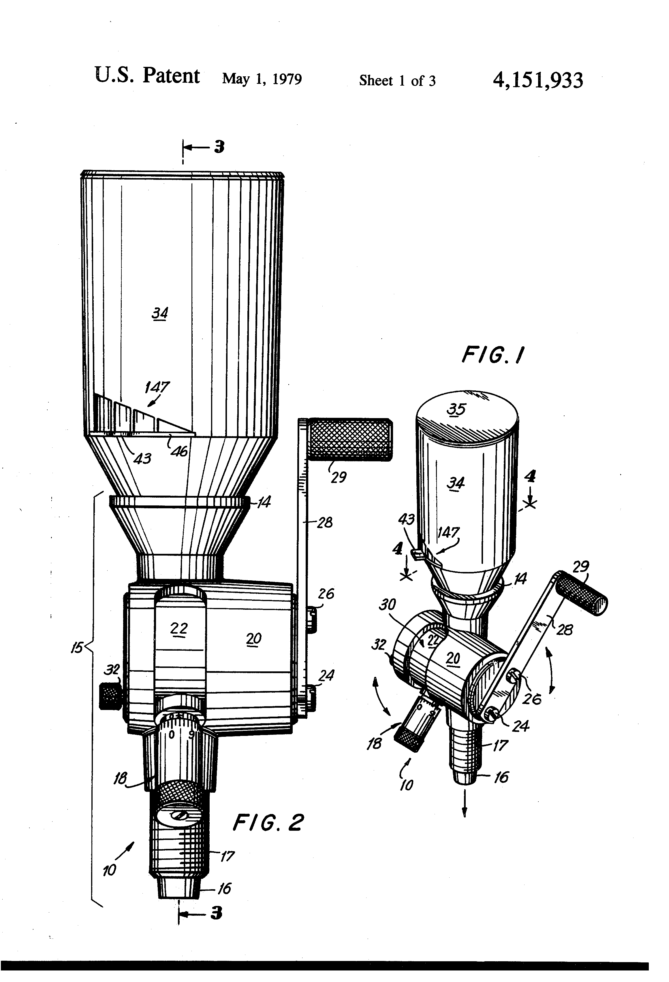

Yo recargo con Lee y el peso que utilizo dependiendo del proyectil es 1.0 " base maciza " 1,3 " base hueca ". el problema que tienes con el dosificador micrométrico es que al cerrar la guillotina de este no coincide con el centro del orificio del dosificador y no cae bien.
Tienes que hacer varias cosas que yo he hecho y se evita el problema.
- Tienes que usar el dosificador redondo que trae varios agujeros, rellenas varios con masilla 2 componentes y los cierras, luego pillas una broca de 2mm y haces un agujero, por la parte superior donde toca el dosificador le tienes el orificio en embudo para que sea algo mas grande y la pólvora caiga la centro.
- Además yo tengo el recipiente de la pólvora limado por dentro, en la parte donde cae la pólvora la tienes que hacer cónica para facilitar que caiga.
Cuando haces el agujero pasante ya tienes una cantidad de pólvora que es muy regular, pero es con el embudo que haces arriba con el que tienes que subir la cantidad de pólvora hasta la que quieras, vas agrandando un poco el cono hacia abajo para que caiga mas pólvora y se llene un poco mas.
De este modo es totalmente regular la recarga, otra cosa a tener en cuenta es que como la pólvora cae por el movimiento que realiza el plato al cambiar de posición, tienes que hacer siempre la misma fuerza a la palanca, si le das mas fuerte puede caer mas al asentarse mas la polvora.

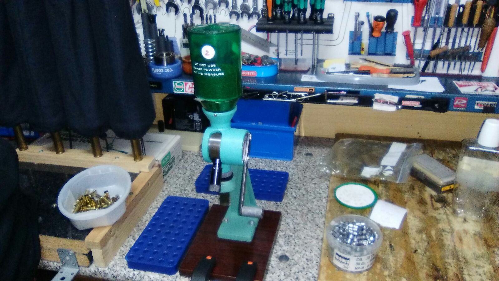

En primer lugar agradeceros el interes que habeis prestado por mis dudas, comentaros que contra todo pronostico y con el dosificador de lee, estoy consiguiendo cargas homogeneas, de 1 grain, estoy tirando balas hn de base hueca de 100 grains, 312 "y los resultados son bastante satisfactorios.
El arma que es una wlather gsp expert automatiza bien, el disparo es muy suave (nada que ver con la municion comercial)y las agrupaciones son aceptables, teniendo en cuenta el paquete que sujeta la pistola.

Yo utilizo pólvora Vihtavuori N310 y un peso de carga de 1,2 granos. El dosificador micrométrico de LEE (Deluxe Perfect Powder Measure 90699). Y la báscula electrónica Lyman.
Veamos: 1 grano equivale a 64,80 miligramos; 1,4 granos equivalen a 90,72 miligramos. Es decir, la variación entre ambos valores es de 0,026 gramos. La cantidad es tan pequeña que haría falta una báscula (mejor balanza) de laboratorio situada en una urna cerrada, con material secante y a prueba de variaciones de temperatura, para efectuar una medida adecuada.
La báscula LYMAN aprecia hasta +/- 10 miligramos; en esta situación basta soplar un poco, echar vaho o encender una bombilla, para que la medida oscile "groseramente".
Resumen: no soy capaz de ajustar cargas -con un dosificador-, a la centesima de gramo. Tomando como carga central 1,2 granos, usando al máximo mi pericia y el graneador, simultáneamente con la báscula, puedo decir que obtengo cargas entre 1,1 y 1,3 granos. Solo con el dosificador nunca sabré si la carga es de 1 o 1,5 granos.
Ya me conformo con eso. Y no creo que importe para nada ese "error".
