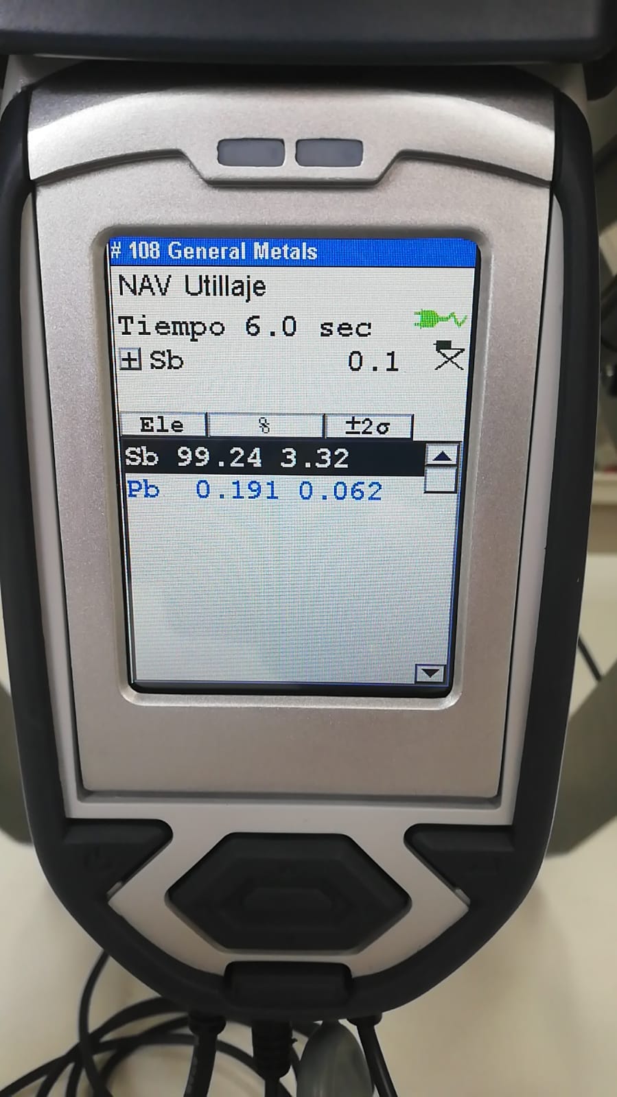

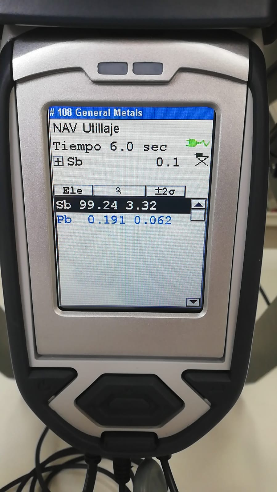

Me han llegado 100gr de antimonio.
He pasado una muestra por el analizador y arroja un a pureza del 99%.
La gente suele alear al 50% los contrapesos de coche y plomo, con lo cual estás teniendo un 2% de antimonio (Porque los contrapesos tiene un 4% de SB).
En la famosa receta del lymán recomiendan un 4% de SB, además todas las puntas comerciales que ha pasado por el analizador dan un 4% de antimonio.

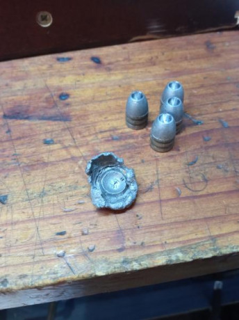

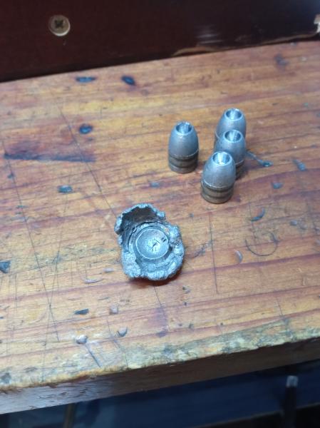

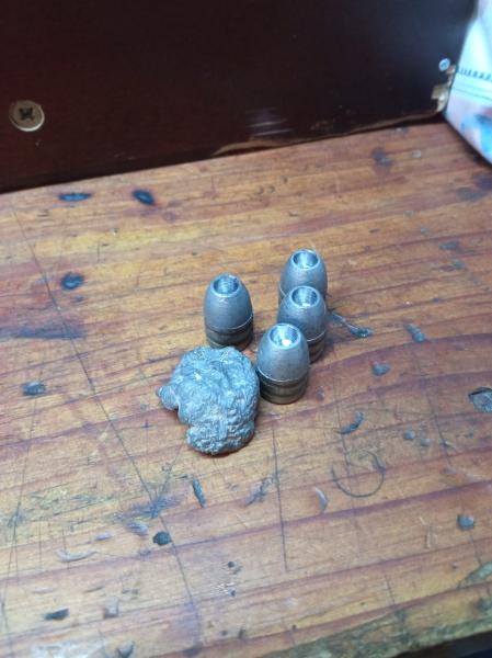

En estas fotos se ven unos proyectiles 100% contrapeso de coche con un orificio en el centro para que sea más efectivos en la caza. Y una punta de la misma aleación disparada a 80° grados en dirección al suelo de tierra y a un metro de distancia.
El proyectil deformado no perdió nada de masa.
