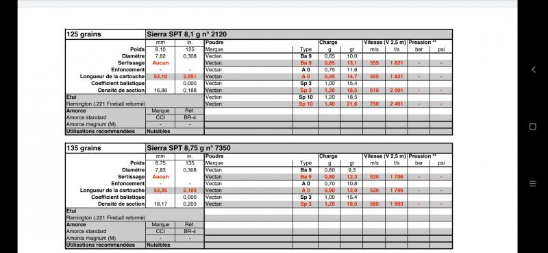

Hola compañeros
Voy a empezar a recargar un MP15 300blackout de S&W y he visto una tabla de recarga que a colgado un compañero.
Quería preguntar si alguien a recargado cargas reducidas. On BA9 para este calibre y que pistones utiliza.
Adjunto tabla
300_Whisper_superson.pdf
(67.8 KiB) Descargado 85 veces

Adjunto imagen y aprovecho para especificar que el rifle es semiautomático.

Me extrañaría mucho que consigas una carga reducida para ese cartucho, que no te de problemas de automatismo y además no sea comprometida.

Hola Chinchu
Muchas gracias por tu comentario y es por que tengo muchas dudas sobre la seguridad en la carga reducida en el 300 Blackout por lo que pongo este post ya que me he leido bastantes post sobre recarga del 300 Balackout y nadie dice nada positivo sobre las cargas reducidas.
Por otro lado tengo que decirte que tengo un Carl Gustaf que cuando recargo en carga reducida pongo los mismos grains y pólvora que indica la tabla ( BA9- 10 GRAINS) y la vaina es el doble.

Buenas noches..yo recargo reducidas para una cz 527 en 7.62x39....obviamente de cerrojo...con 11 grs de csb1 m y punta hn de 125 grs..308".... y va genial...ningun sintoma de sobrepresion....a 50 mtrs dobla impactos...y a 100 mtrs agrupa muy bien...siendo lo que es el cartucho y ese tipo de arma.
Para el Carl gustav...13,8_o 14 grs de csb1 m...y a 100 mtrs...agrupa decente.
El tema de que no escasquille en tu AR sera cuestion de probar..
Suerte y a disfrutar

fmr1966ibn escribió:Hola Chinchu
Por eso mismo,
Las cargas reducidas ya dan problemas en los cerrojos; entiendo que haya quien se meta en esos barros por cuestión de ahorro de pólvora, en cartuchos de vaina grande. En un cartucho como el 300 AAC, no parece que se pueda economizar mucho, cuando la carga nominal es tan solo de 9 o 10 grains, y los riesgos tratándose de un arma semi son mayores.
Personalmente no lo veo interesante y, además, albergo dudas de que pueda conseguirse una mecanización adecuada, ya que las plataformas semi dan problemas con pólvoras rápidas . En un cerrojo, aun.
Saludos,

Por experiencia, te recomiendo que ni lo intentes.
