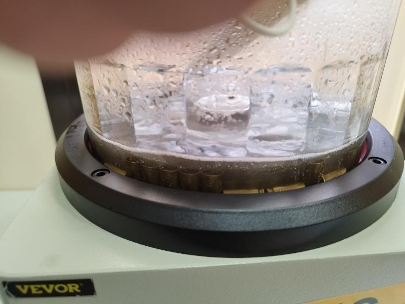

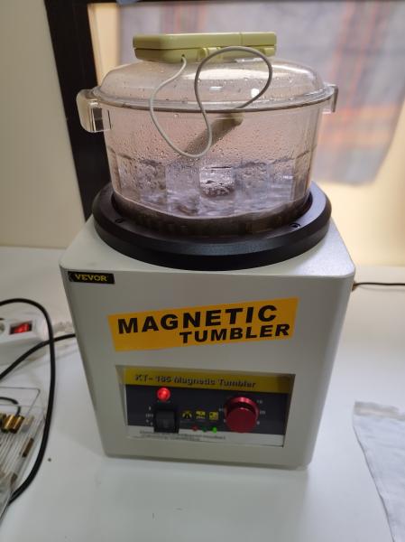

Buenos dias,
Tengo un tumbler magnético y cuando lo uso con vainas del .308 a la hora de sacarlas y enjuagarlas con agua muchos de los pines metálicos se quedan pegados en el interior de las y es muy trabajoso sacarlos con el riesgo de que se te queden algunos dentro y puedan ir estropeando del cañón.
He estado pensado sustituir los pines de acero por bolas de acero ya que supongo que estas se agarraran menos a las paredes interiores de las vainas. Las bolitas, salvo si son de 1mm supongo que no limpiaran bien los oídos de las vainas pero eso puedo hacerlo yo mano.
¿Alguien ha probado rotatorios húmedos o magnéticos con bolas de acero inoxidable de 1, 2 o 3 mm de diámetro?
¿Qué me aconsejáis?

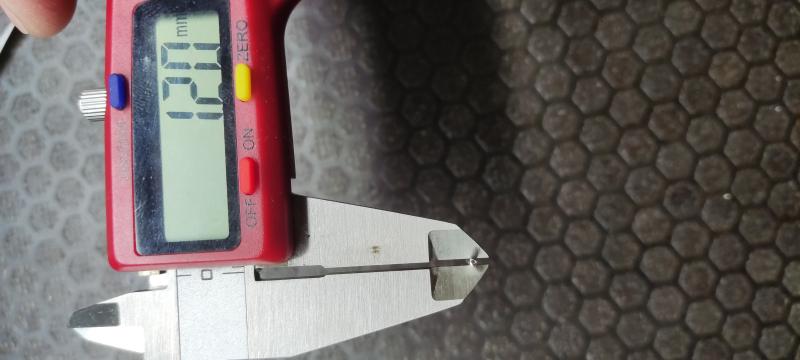

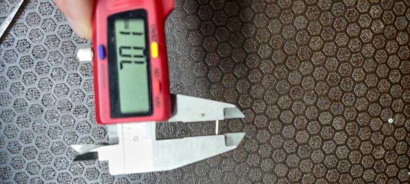

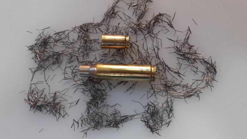

Buenas,
Adjunto unas fotos de las puntas de acero que estoy usando. Creo que son demasiado finas.
Ya me direis.
Un saludo,
Ya me direis.
Un saludo,
Re: Tumbler magnetico y bolitas en vez de pines
puedes probar con las que se usan en los rotatorios
Buenas,
De .308 he hecho unas pruebas con tan solo veinticinco vainas y del 9PB con 50 vainas y no se amontonan unas sobre otras. El magnético es de joyería y por tanto pequeño, tiene una base de 19cm de diámetro con lo cual no puedes cargar muchas vainas. Si pusiera 50 del .308 o 100 de 9PB quedarían en dos niveles de altura,
Efectivamente, por lo que me han comentado creo que las puntas son muy finas. Voy a buscar las de los tumbler rotatorios húmedos de 1mm o 1.5mm de grosor y probare con ellas.
Cuando haga la prueba ya la posteare por aquí.
Otra cosa, ¿Para abrillantar las vainas le puedo echar el líquidos de limpiavainas ultrasónicos como los de Lyman u otros?
Un saludo a todos,
Un saludo a todos,
TPF escribió:Buenas,

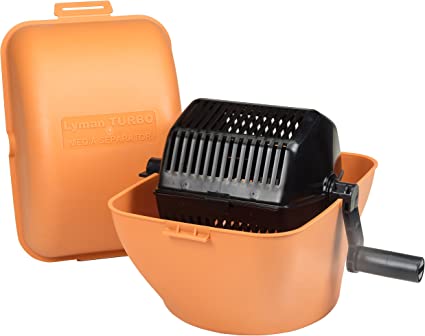

el agua con bicarbonato es solo para enguagar y NO las dejo en remojo
y mi tambor es de 5 litros y ahi echo 4 soperas de acido citrico y de agua un poco menos de medio tambor y meto 100 de larga o 300 de corta
esta es la secuencia
echo agua en tambor menos de la mitad 4 soperas de acido citrico meto 100 de larga o 300 de corta las dejo ahi media hora
vuelco el contenido aqui esto es de lyman es para separar pines de las vainas
yo le tengo una tela en el fondo recojo los pines en la tela tiro el agua sucia de lavar las vainas y ahi mismo le meto un enguaje con agua pura del grifo
y de ahi lo paso al escurridor de pasta y lo enjuago en el agua con bicarbonato 30 segundos no necesitas mas
y de ahi a enjuagar de bajo del grifo y ya
Buenas,
Un saludo a todos,[/quote]
Yo uso pines de 1.2 mm. de grosor y 7.1 mm. de largos y las dejan perfectas y no se pegan. La mía es una lavadora de joyas de AliExpress que va de coña. En cuando a que le echo con el agua pongo un buen chorro de ácido cítrico, un chorro de KH7 (y otra quitagrasas) y unas gotas de Fairy (poco si ni hace mucha espuma). Con 15/20 ' están como nuevas.

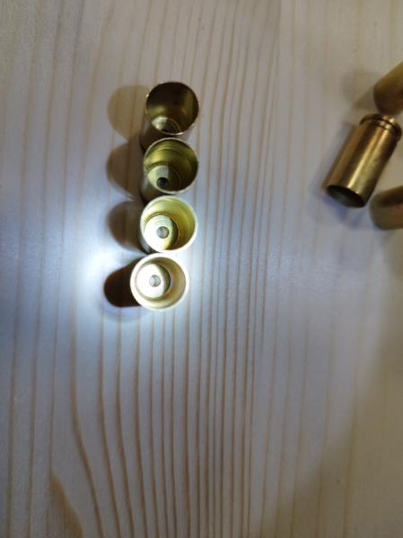

Buenas,

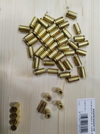

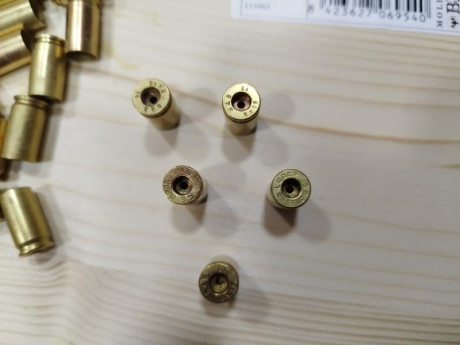

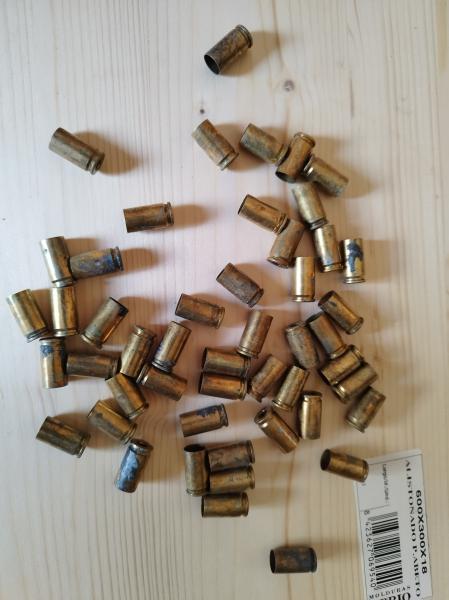

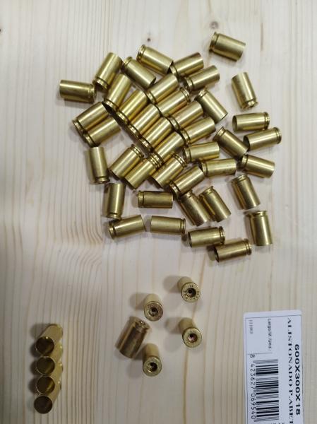

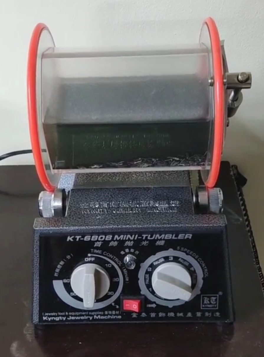

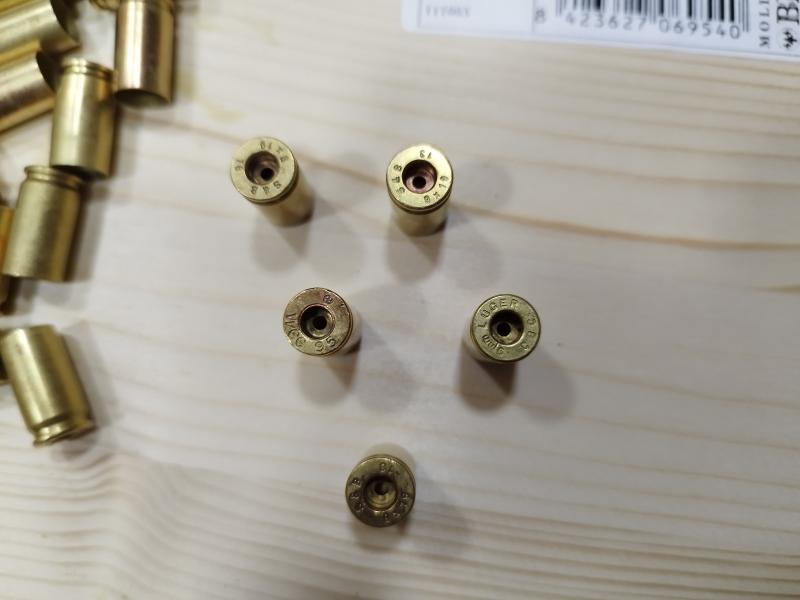

Hoy he recibido el ácido cítrico y ya he podido realizar algunas pruebas.
En primer lugar una foto del tumbler rotatorio (de Amazon):
Despues unas fotos de vainas recogidas en el campo de tiro (de las viejas, de las que llevan semanas a la intemperie):
Como veréis están muy sucias, medio oxidadas, en fin echas un asco.
Ahora os cuento lo que he hecho: En primer lugar poner 50 vainas de estas en el tumbler sobre las agujas (siguen siendo las finas de las que os hable en mi primer post), he llenado de agua fría hasta el punto justo de cubrir las vainas estando estas tumbadas, después le he echado dos cucharaditas de ácido cítrico y finalmente cuatro rociadas del quitagrasa KHS.

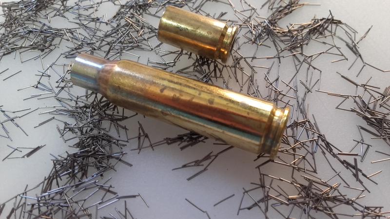

Y aquí los resultados:
Como veis, los oídos y el interior de las vainas quedan perfectos.
Creo que la clave está en rellenar con poca agua (la justa para cubrir las vainas tumbadas) y el ácido cítrico recomendado por el amigo YUNK. El desengrasante ha sido cosa mía porque las vainas venían del campo (probare con y sin).
El tema de las agujas que se quedaban dentro de las vainas lo he solucionado de la siguiente manera:
Cuando voy a sacar las vainas hay que dejar suficiente agua en el tumbler para que las vainas estén sumergidas (si está muy sucia y no ves nada cámbiala varias veces), las vas cogiendo una a una y les das una par de golpecitos por la parte del cuello contra la masa de pines que están aún magnetizados por estar en el tumbler. Así los pines que puedan quedar dentro salen quedándose pegados a la masa de pines. Cuando las voy sacando las voy echando en un tarro de salchichas (largas) hasta arriba de agua al que he añadido una cucharadita de poste de bicarbonato. Cuando están todas cierro el tarro y las agito durante un minuto.
Después las lavo con agua fría y las dejo un rato sumergidas en agua.
El resultado por lo que he visto es vainas muy limpias por dentro y por fuera, amén del alojamiento del pistón y el oído de la vaina. No me quedan especialmente lustrosas y brillantes (quizá por la concentración o el tiempo de permanencia en la solución de ácido cítrico). Para eso probare con una concentración mayor o con otro aditivo que es un poco más trabajoso. (Pondré resultados por aquí).
El proceso también funciona bien con vainas del .308 de veinticinco en veinticinco.
Muchas gracias a todos los que me habéis ayudado y espero vuestros comentarios y consejos.
Un saludo a todos,
