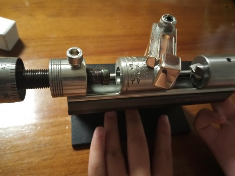

JohnWoolf
Mensajes: 10300
Registrado: 31 Dic 2006 07:01
Re: Que Trimmer elegir
Mensajepor JohnWoolf » 25 Sep 2022 22:34

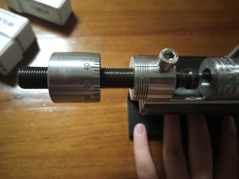

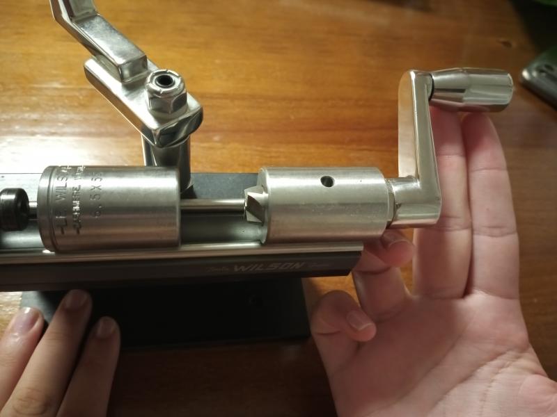

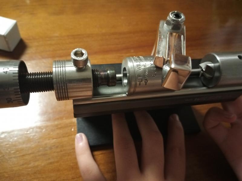

Fotos:
En realidad se sujeta con sargentos o se atornilla. Como lo tengo suelto y lo instalo cada vez, he cogido a mi hija de secretaria para que lo sujete.
Estaba puesto para la medida de un cartucho más largo, sea mi 35 Whelen o mi 270 Win, no recuerdo. Pero se ajusta al que uno use con la simple rosca y tornillo de fijación.
Creo que no cabrán todas en uno. Si eso, repito.
JW.
Muy buenas compis!
Después de iniciarme en esto de la recarga y de modificar vainas, estoy viendo que 40
Muy buenas compis!
Después de iniciarme en esto de la recarga y de modificar vainas, estoy viendo que 41
Muy buenas compis!
Después de iniciarme en esto de la recarga y de modificar vainas, estoy viendo que 42
From my cold, dead hands !!

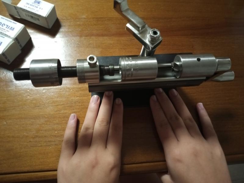

JohnWoolf
Mensajes: 10300
Mensajepor JohnWoolf » 25 Sep 2022 22:35

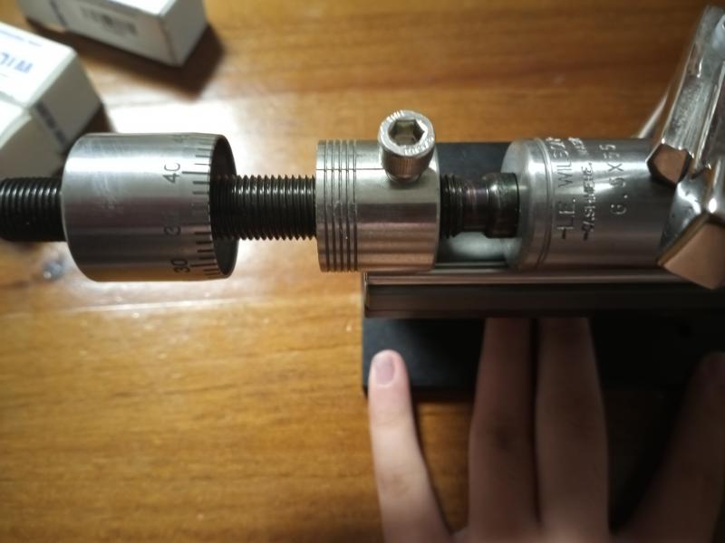

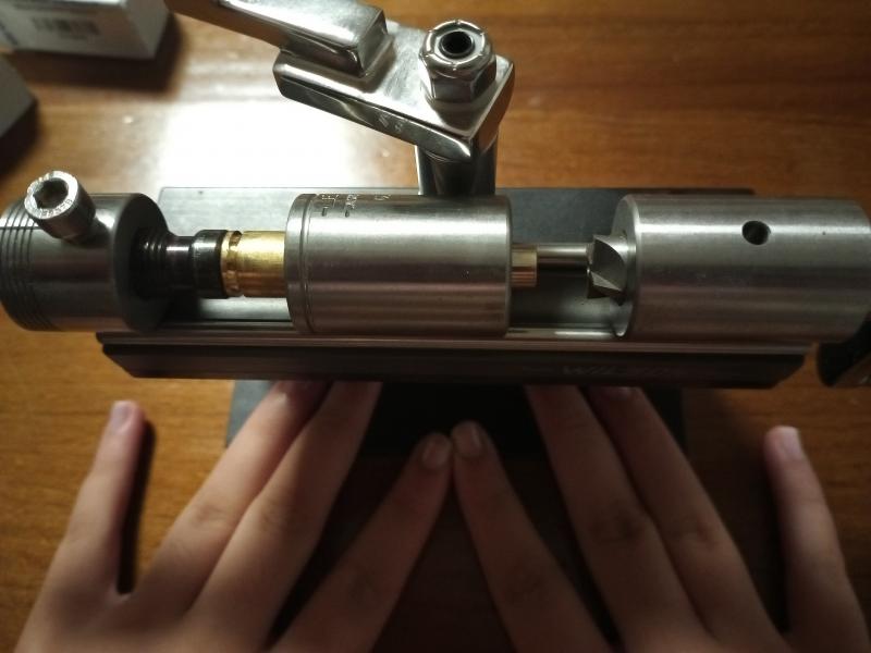

Más.
Muy buenas compis!
Después de iniciarme en esto de la recarga y de modificar vainas, estoy viendo que 50
Muy buenas compis!
Después de iniciarme en esto de la recarga y de modificar vainas, estoy viendo que 51
Muy buenas compis!
Después de iniciarme en esto de la recarga y de modificar vainas, estoy viendo que 52

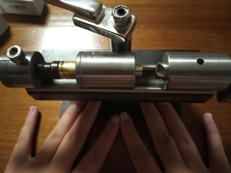

JohnWoolf
Mensajes: 10300
Mensajepor JohnWoolf » 25 Sep 2022 22:37

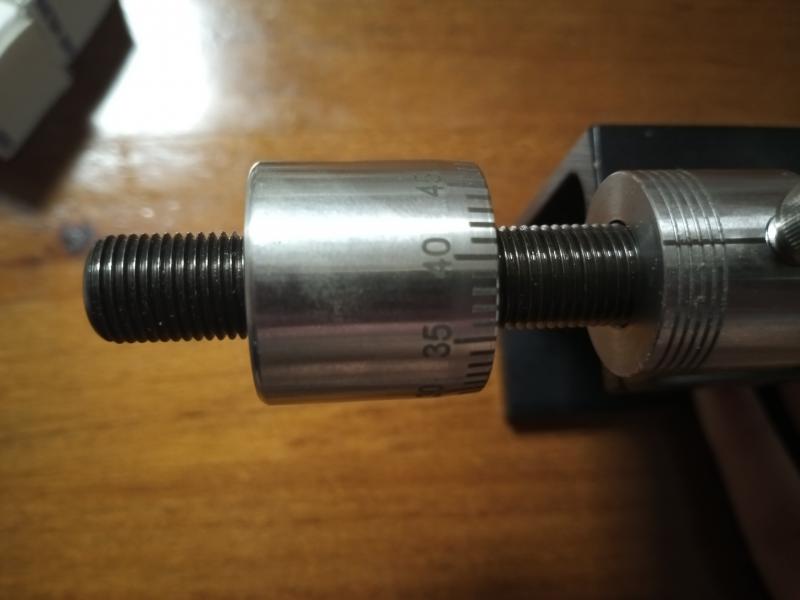

Más. Aclaro que mi hija tiene las manos grandes, no es que el trimmer sea pequeño.
Muy buenas compis!
Después de iniciarme en esto de la recarga y de modificar vainas, estoy viendo que 60
Muy buenas compis!
Después de iniciarme en esto de la recarga y de modificar vainas, estoy viendo que 61
javichu308
Mensajes: 93
Registrado: 13 Abr 2022 14:52
Mensajepor javichu308 » 26 Sep 2022 06:58
Lo que hace que la vaina no gire, es el "die" que se sujeta con el Sargento que viene con el trimmer no? El que yo tengo de Lee se amarra de manera semejante y al final acababa girando dentro y eso ya me desesperaba... pero la cuchilla parece muy buena!
JohnWoolf
Mensajes: 10300
Mensajepor JohnWoolf » 26 Sep 2022 07:58
Correcto. No gira. En todo caso, yo siempre "ayudo" con la otra mano.
JW.
