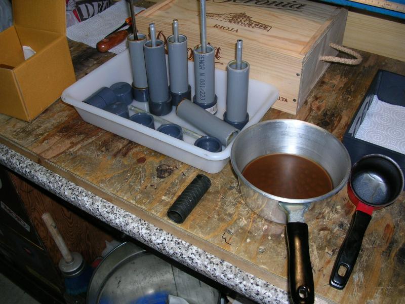

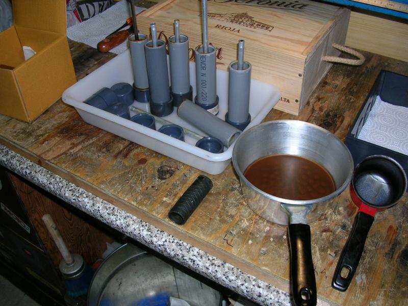

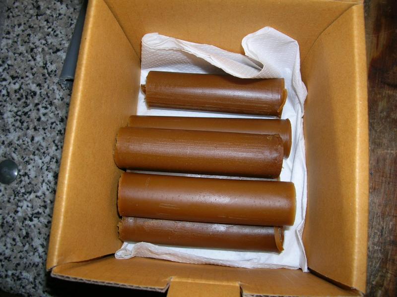

Buenos días.
La receta es muy sencilla, 50/50 cera de abejas y grasa litio o grasa negra (molikote).
Fundes la cera antes a poca temperatura o al baño maría, evita que humee ya que eso indica que esta sobrecalentada y puede inflamarse, añade la grasa y a remover hasta que este todo fundido, después la pones en sus moldes y una vez fría sacas los rulos y ya está.
Última edición por luis7 el 14 Sep 2022 08:31, editado 1 vez en total.

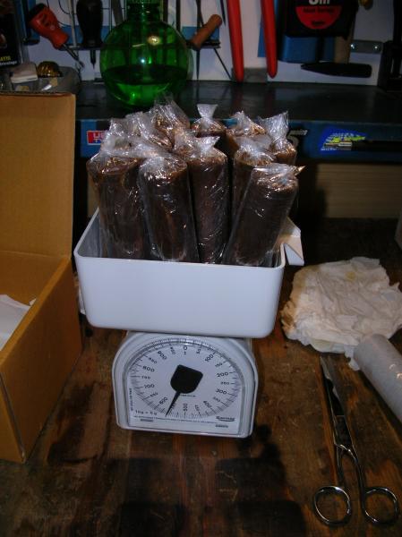

Cada rulo a unos 40 céntimos. Si no encuentras cera de abejas, utiliza parafina de velas, pero intenta conseguir cera de abejas. saludos.

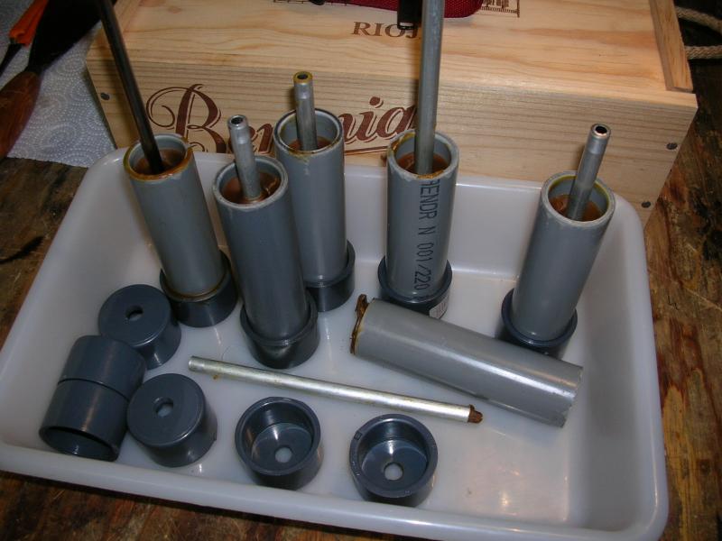

Re: Receta grasa para recalibradora Lyman 4500

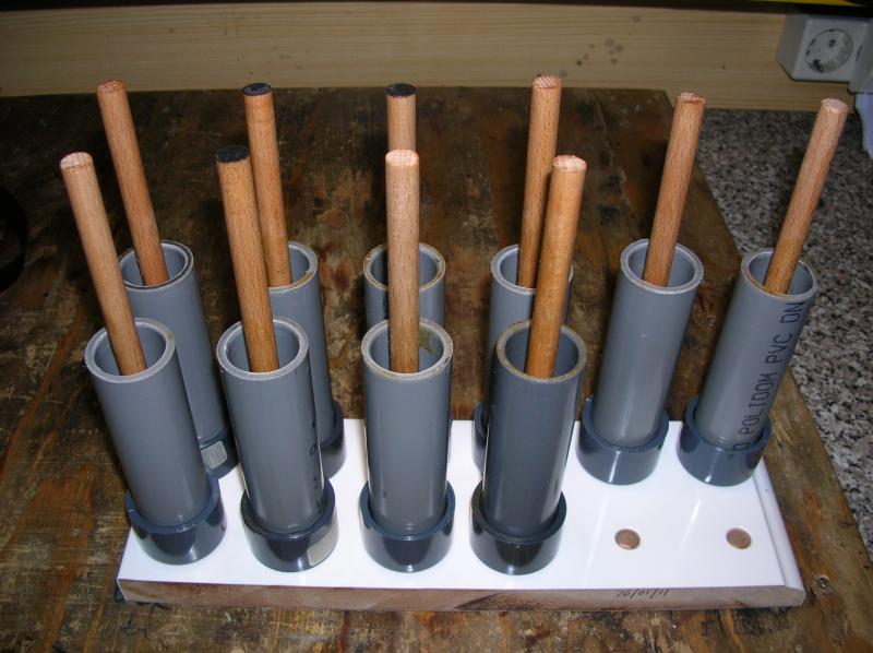

El tubo es de pvc del 32 o una pulgada.
Esta grasa en verano casi no hace falta calentarla en invierno un poco.
ES válida para toda arma corta, 32, 9mm y 38/357.

luis7 escribió:El tubo es de pvc del 32 o una pulgada.
Muchísimas gracias Luis , voy a ver si me fabrico los tubos e intento hacer algunos tubos . Creo que la grasa que tengo es demasiado espesa y por eso no cubre la ranura de engrase ni calenrandola . Un saludo y gracias de nuevo

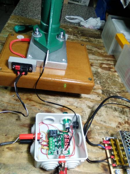

Yo no pago lo que piden por la original, así que me hice este invento que funciona incluso mejor y por unos 15 euros.
Le programas la temperatura que deseas y pa lante.
La mezcla de cera deberás sacarla tu según el tipo de cera y el lugar donde vives y las temperaturas que hace, pero solo es probar y según se comporte le agregas más grasa o cera para endurecerla o ablandarla.
Con 50/50 a mi me va bien, incluso puedes ponerle un 3-4% cera de carnauba para endurecerla y darle las propiedades de esta cera.

Un tubo de 400 gramos de grasa puede estar sobre los 5 euros, si le agregas otros 600 gramos de cera te salen 1000 gramos de mezcla y eso es unos 25 rulos de grasa a 500-600 puntas por rulo....., mucho debes engrasar para acabártelos.....
Yo llevo engrasando desde hace unos 14 años con el primer kilo y medio de cera que me busque y aún tengo para unos cuantos años más todo depende de lo que tires.
También puedes usar vaselina solo y la cera en las mismas proporciones, pero lo que yo he probado es grasa y cera con muy buenos resultados tanto en puntos como en emplome.
