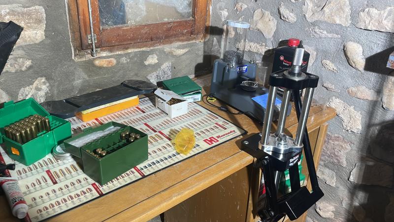

Yo empece con lee, nose cual una barata, total solo queria para recargar 308win para caza, dies tambien lee.
Despues empece a gastar mas, que si el 300wm el 300 NM, el 450 marlin… total que la prensa se me quedo pequeña y no me daba esa seguridad “mental” o confianza, asi que al final vuelve a gastar dinero en algo grande pero para siempre, yo en tu lugar iria a por una rock chucker que te vale para todos los calibres y te durara toooda la vida.
Hoy dia te lo pueden financiar todo en comodos plazos con lo cual el desembolso no es tan bestia.

Y te quedaste la última Talon que quedaba, Déu n'hi dó. Y pensar que la tenía en la esquina de casa de mi padre !!!
Bromas aparte, muy de acuerdo. Comprar Lee es ganas de gastar más, porque acaba uno yendo a RCBS como mínimo.
Por cierto, si te sobra la RCBS te la compro.
