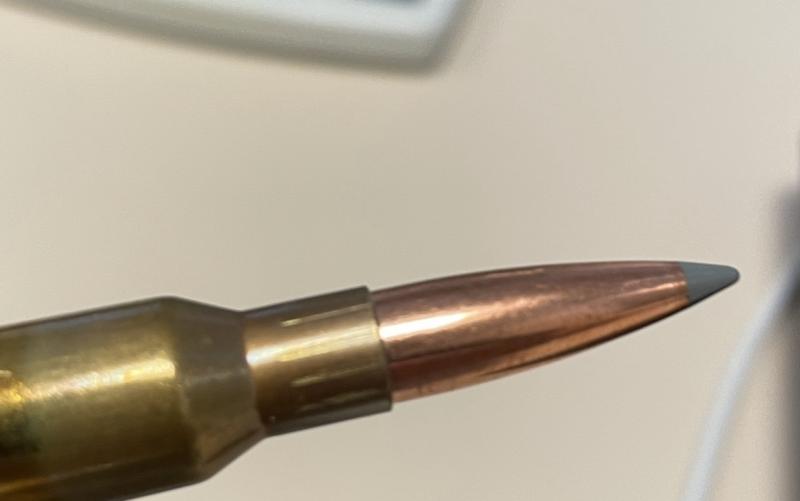

Buenas tardes, un conocido me ha pasado unas cuantas balas recargadas del 6,5x55, las cargaba con el kit clásico lee loader, son vainas nuevas lapua, observándolas me he dado cuenta que tienen unas marcas como estrías en el cuello de la vaina, al preguntarle me dice que siempre le salen así con el lee loader al recalibrar y que no lubrica por ser vainas nuevas.
No han estado nunca metidas en el arma y está. Todas igual.
Os paso una foto a ver si me podéis decir cuál
Puede ser la causa o hasta qué punto pueden tener consecuencias o influir en la precisión.
Yo he disparado tres de prueba y agrupan de maravilla y tiene poca desviación en el crono (8 m/s) me dio en tres tiros.
No hay síntomas de sobre presión ni defectos en la vaina y están bastante suaves de carga, 820 m/s con punta accubond lr de 129 y 77 mm de Coal total.
