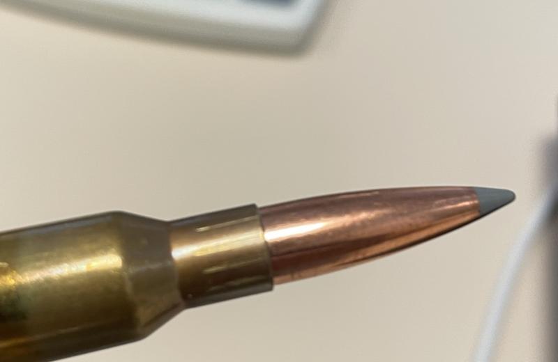

Buenas tardes, un conocido me ha pasado unas cuantas balas recargadas del 6,5x55, las cargaba con el kit clásico lee loader, son vainas nuevas lapua, observándolas me he dado cuenta que tienen unas marcas como estrías en el cuello de la vaina, al preguntarle me dice que siempre le salen así con el lee loader al recalibrar y que no lubrica por ser vainas nuevas.
No han estado nunca metidas en el arma y está. Todas igual.
Os paso una foto a ver si me podéis decir cuál
Puede ser la causa o hasta qué punto pueden tener consecuencias o influir en la precisión.
Yo he disparado tres de prueba y agrupan de maravilla y tiene poca desviación en el crono (8 m/s) me dio en tres tiros.
No hay síntomas de sobre presión ni defectos en la vaina y están bastante suaves de carga, 820 m/s con punta accubond lr de 129 y 77 mm de Coal total.
Marcas cuello vaina

Pues hay que lubricar aunque la vaina sea nueva. Fricción de metal con metal marcará las vainas y tendrá que hacer más fuerza con la prensa.

Yo lo desmontaria y lo limpiaria bien y por supuesto lubricaria un poco las vainas

Hola, alberttossi, me alegro de volver a leerte.
Si la munición ha ido bien, fenómeno.
Pero hay unos aspectos que me interesa saber. ¿Cuál es tu rifle? ¿Este amigo tuyo recargó para su rifle y te pasó la munición o recargó para tu rifle? ¿Si es lo segundo, tomó medidas en tu arma?
Esta último tema importa por asegurar que el cerrojo cierre, que la bala no haga contacto con el estriado y/o por tantear la profundidad de asentamiento hasta encontrar la mejor precisión.
No hay ninguna relación entre que las vainas sean nuevas y que no haya necesidad de lubricar. De hecho, hay que lubricar siempre, tanto por fuera toda la vaina (si es Full) como dentro del cuello. Recalibrando en un die convencional la vaina se estirará más cuanto más seca esté la interface entre botón u oliva recalibradora y cuello.

hola que tal
yo hace años tuve un kit de esos son muy practicos la verdad
pero clar solo rectifican cuello
cuando me llego el kit quien me lo recomendo me digo que le repasara un poco con una lija 600 con aceite la cavidad donde entra el cuello por que el acabado no suele venir muy fino
entonces si no lo repasas pues suele marcar algo el cuello de la vaina
A lo que respondió el ESPAÑOL
Re: Marcas cuello vaina
tambien me dijo que para lubricar usar un trapo con aceite que le diera una capa muy fina al cuello
y a la herramienta hay que limpiarla la que rectifica el cuello por que suele acumular suciedad

Gracias JW, el rifle tenemos el mismo, Tikka tx3 lite, yo tambien use el Lee loader en su dia, con buenos resultados, logicamente solo para cargar munición de caza, pero conseguia grupos de MOA y menos facilmente, ya no recargo por que con la municón comercial SAko, tanto la ttsx de 120 como la que monta Sierra TGk, me funciona de maravila y no necesito más, el se ha cambiado al creedmore y por eso me dio las recargas que tenia echas.
A mi no me pasaba con el mismo kit, no me salian los "cuellos" marcados.
