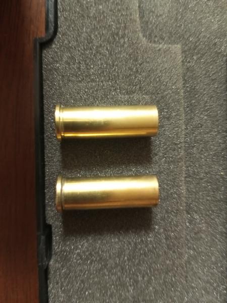

Esa opción tuya es interesante. Precisamente el problema que podría acarrear, el flow-by, lo impide el cono de forzadura.

Efectivamente, lo que me imaginaba. Foto:
Estas dos vainas son Fiocchi de la misma caja. Una sigue con el tiro original en otro revólver distinto al mío. El tirador me regaló después las vainas. Unas tienen aquel tiro original y otras ese +1 recarga mía y ese disparo en mi revólver. Diferencia: la original tiene en el exterior 0.0015" (una milésima y media) más que la que sale de mi revólver. Situación: en la original, sin recalibrar, la misma WC campanea y en la otra no.
De hecho, la pregunta: ¿Cómo es ese tema en las vainas que salen de tu revólver? Porque la que campanea se moverá adelante/atrás.
W.

JohnWoolf escribió:Efectivamente, lo que me imaginaba. Foto:
W.
Yo disparo con un manurhin MR38 Mach.
la recamara mas grande la tengo anulada, no la utilizo nunca. Hice la prueba pasando proyectiles uno a uno y el que es mas grande la tengo pintada de roja y con un salva percutor rojo dentro, empecé con proyectiles de 355,356,357,358.....
A mi no me salen las vainas así, no he visto nunca que saliera una con trompeta.

sustavic escribió:JohnWoolf escribió:Efectivamente, lo que me imaginaba. Foto:
W.
