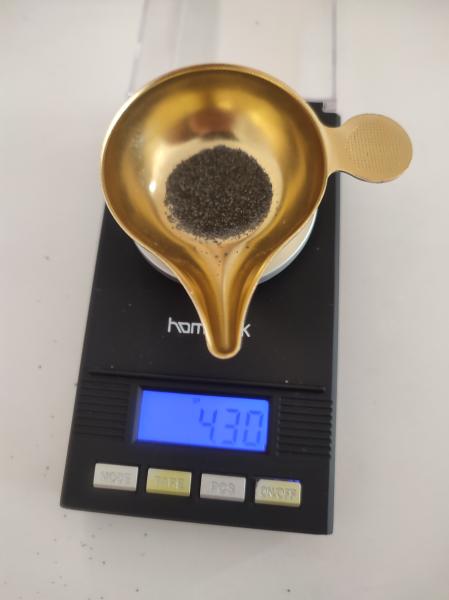

Buenas tardes compañeros necesito saber qué pobita cargan los cartuchos sellier&bellot punta blindada troncoconica de 150 gr ,desmonte un cartucho para intentar clonar está munición con las puntas hn 145gr rn ojival,digo esto por qué para intentar sacar la precisión de el cartucho de s&b me está costando teeeela
He probado la rs 24 a 6gr y sale un pelín más fuerte pero no agrupa igual ni de lejos,tengo un ar DB 9mm con cañón de 41cm estoy pensando en adquirir otra polvora de grano más pequeño y más rápida pueñdiera ser ese el fallo ya qué parte de la carga no la quema al detonar.
Además la carga que traía la punta de s&b de 150 era de 4.3gr de la pólvora que no conozco haber si me podéis ayudar

La punta imposible de conseguir,pero el tipo de pólvora parece rápida de pistola pero a saber ,era por si alguien la conoce o sabe la que usan sellier bellot

Las escamas son muy pequeñas la de la rs 24 son más largas y redondeadas estas son más cortas y planas la de la sellier bellot
