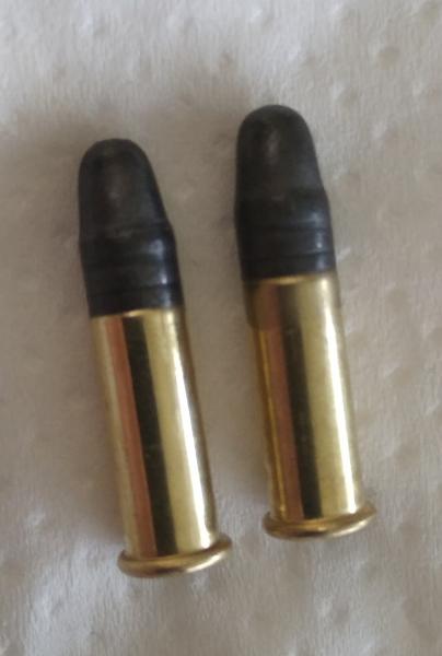

Según lo extraído en la Web de Eley el "lubricar" con parafina o cera de abeja el proyectil es para facilitar su entrada en recámara en armas semiautomáticas y que el plomo no obstaculice por deformación su acceso del cartucho a la recámara. Conclusión mía según lo leído en su web.

Pienso que es ese el motivo, facilitar la alimentación desde cargador, tanto en semis como en cerrojo. Lo que se trataría es de evitar que la punta se deforme (son proyectiles sin camisa) y mejorar la precisión. También debe reducir el emplomado del cañón, pero no debe ser el objetivo principal.
Dicho esto, cada fabricante aplica su método. CCI lleva una cera más dura, pero a veces aplicada en exceso, acumulándose de más en algún punto. Yo cambio los cartuchos desde su caja original (muy mala e incómoda) a una de plástico que permite sacarlos con más comodidad, y en el proceso miro si alguna tiene algún exceso de cera para quitárselo con la uña.
La Club Master (y en general, todas las RWS) llevan una cera mucho más blanda, semilíquida en cuanto hace algo de calor, muy bien distribuida y que debe cumplir mejor su función , pero que deja demasiado residuo en la rampa de alimentación. Una cosa por la otra.
Últimamente estoy tirando la SK caja roja (Rifle Match), y me parece la mejor acabada en este tema. Cera más consistente que RWS, pero perfectamente distribuida y que deja menos residuo. Aparte de que los proyectiles en sí parecen mejor acabados que los de RWS, a simple vista al menos.

Totalmente de acuerdo , facilita el acceso por la rampa a la recamara y que no frene el proyectil al roce , evitando deformación " que la corregiría el giro del proyectil al pasar por el estriado" , pero aun mas importante , que sin parafina emplomaríamos las rampa y recamara con poco disparos.
Un exceso de parafina , tampoco es bueno. Recuerdo los proyectiles Lapua que venían en latas que parecían de fabada , que tenian parafina para hacer una vela ; Tenia que limpiarlas para dejar justo lo necesario ya que liaba un buen chipichape en general.

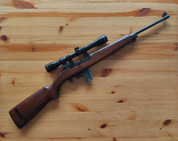

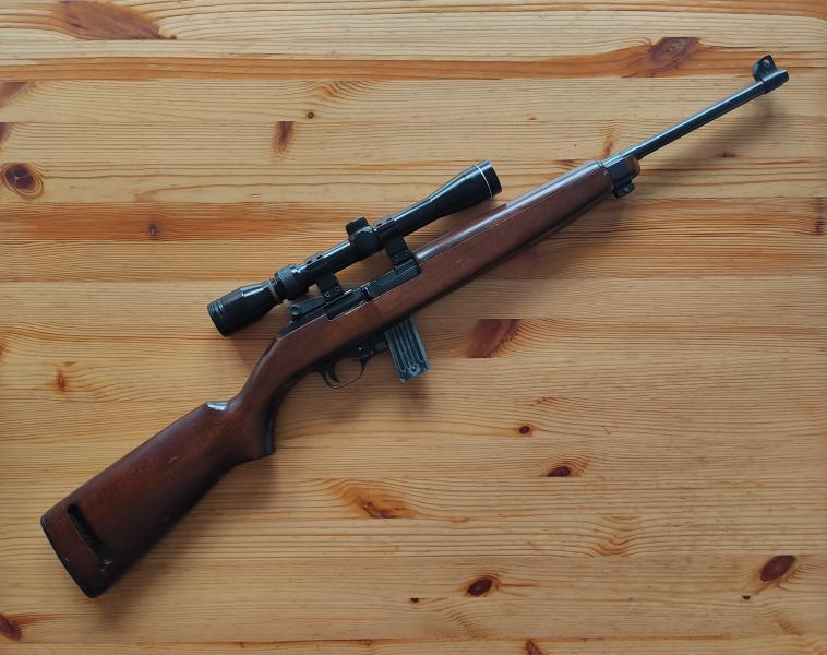

Debido a la escasez de munición los he estado utilizando munición SK en mi Erma M 1 con la que antes tiraba CCI mini mag con excelentes resultados y la verdad es que además de ser un engorro, por lo pringosos, he tenido problemas de repetición de disparos de forma automática. No se si puede ser por la execsiva lubricación pero es con la única munición que me ha ocurrido, de forma que ahora utilizo los CCI standar que dan alguna interrupción pero no son tan engorrosos. En un arma de cerrojo deben ir bien pero para semiautomáticas yo no los aconsejo por sucios.

RC67
Mensajes: 1531
Registrado: 20 May 2020 11:09
Re: ¿Por qué cera o parafina en el 22LR?
Mensajepor RC67 » 28 Jun 2022 19:05
JJWinchester escribió:La munición SK es algo más lenta que la CCI estándar, se aprecia fácilmente al tirar con visor su mayor caída, cosa que he comprobado. Eso ayuda a hacerla más precisa (bueno, y su mayor calidad en general, por supuesto), pero lógicamente te puede dar problemas para mecanizar en las semis.
Pero te garantizo que la SK roja, en cerrojo, no es que vaya bien: va estupendamente bien. Mucho mejor por supuesto que CCI o que la Club Master, por ejemplo. Está a nivel de la RWS Special Match, en mi opinión, a un precio más ventajoso. Y yo tampoco la veo demasiado pringosa, pero eso es muy subjetivo.
No dudo que en cerrojo vayan estupendamente, ya lo he comentado pero con la semi se tiran muchas mas balas que con el cerrojo y despues de meter 10 balas en el cargador tengo que limpiarme con un trapo si no quiero pringar toda la carabina imagínate al cabo de cien balas que es lo que tiro habietualmente por sesión. De todos modos en la M1 la que mejor me va es la CCI minimag.

RC67 escribió:Debido a la escasez de munición los he estado utilizando munición SK en mi Erma M 1 con la que antes tiraba CCI mini mag con excelentes resultados y la verdad es que además de ser un engorro, por lo pringosos, he tenido problemas de repetición de disparos de forma automática. No se si puede ser por la execsiva lubricación pero es con la única munición que me ha ocurrido, de forma que ahora utilizo los CCI standar que dan alguna interrupción pero no son tan engorrosos. En un arma de cerrojo deben ir bien pero para semiautomáticas yo no los aconsejo por sucios.
Mi primera carabina fue una Erma M1 y recuerdo que aparte de ser sorprendentemente precisa, era muy sensible a la suciedad...por aquel entonces tiraba con CCI o Eley (ambas del tipo más barato) y a partir de los 200-250 (en varias sesiones) empezaba a dar problemas de alimentación por la suciedad que se acumulaba en la rampa y alrededor de la recámara y a partir de los 300 había que limpiarla (alguna vez había llegado a 400-450 habiendo limpiado somerante antes la rampa/recámara a los 300).
Esta arma se la acabé cediendo a un amigo que ha utilizado SK (roja y amarilla) y CCI standard sin mayores problemas que los míos. En cambio, con una CZ nueva (457 o 455, no recuerdo exactamente el modelo), después de varias sesiones satisfactorias, empezó a tener problemas de extracción con la SK, tanto con la roja como la amarilla, no sé si pq ese nuevo lote tenía un exceso de cera/parafina o qué.

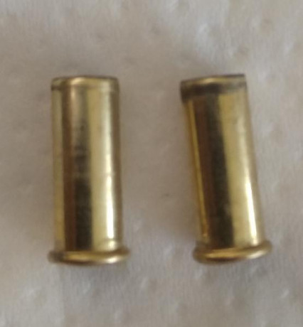

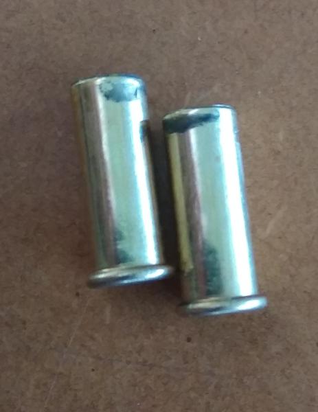

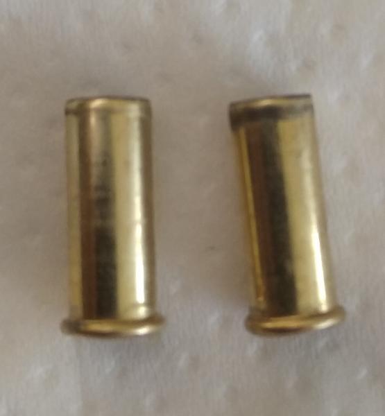

Con la CCI si que tuve algún problema repetitivo de extracción en una ocasión.
Observando los cartuchos ví que parecían más opacas en la parte superior de la vaina, justo por debajo del proyectil, y que al sacarlas (con la baqueta pq se habían quedado enganchadas en la recámara y la uña extractora no conseguía sacarlas), tenían como un anillo de residuo más concentrado en esa zona.
Las limpié con más esmero y dejé de tener fallos de extracción.

Zhunter-1 escribió:Con la CCI si que tuve algún problema repetitivo de extracción en una ocasión.
Es que las CCI a veces tienen en esa zona un exceso de cera bastante sólida. Yo las he utilizado mucho en una semi, miles de tiros, y no me han dado problemas (eso sí, limpieza básica cada 150-200 tiros) , aunque es verdad que con la excusa de cambiarlas a una caja más cómoda las chequeaba todas y si había algo lo quitaba con la uña. Algunas, de hecho, se quedaban retenidas en su caja, justo por ese exceso de cera.
Sin embargo, las últimas cajas que he comprado de esa marca vienen bastante más limpias, quizá han corregido el problema.

RC67
Mensajes: 1531
Mensajepor RC67 » 30 Jun 2022 20:10
Si que es cierto, el mecanismo es bastante sensible a la suciedad, sobre todo con las CCI estandar si no está limpia da interrupciones. Con las minimag al ser más potentes hay un poco más de margen, a mi són las que mejor me han funcionado incluso en precisión. En cuanto a la precisió efectivamente es un arma que sorprende siendo una semi. Aquí van un par de fotos a 50 m con miras abiertas y munición CCI estandar. La diana mas llena son series de 10 disparos antes de comprobar los impactos.
