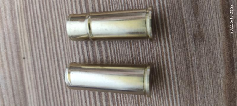

Acabo de comprar un winchester calibre 44 40 he comprado los dies para la recarga pero las vainas son muy finas y delicadas por lo que hay que ir con mucho cuidado para que no se estropeen hay algún truco para conseguir no deteriorar las vainas, recargo también 45 colt y con estas no hay problema ninguno.

JUA21228 escribió:Buenos días
El problema más acusado y casi el único en comparación con otras vainas, es el poco grosor del cuello de la vaina, en un cartucho que necesita un engarzado fuerte, al ir alojado en línea dentro de un cargador tubular.
El único secreto para esto es no utilizar nunca el roll crimp, aunque lleve ranura de engarce la punta que usas ya que, un engarzado fuerte de roll crimp con tan poco grosor de latón, tenderá a sacarte barriga en el cuello. Usa el factory crimp, te vale el de Lee, ese que tiene unos pétalos que se cierran tangencialmente sobre el cuello, y no tendrás problema alguno.
Ahí tienes una foto clásica del crimpado con rollcrimp, que te saca esa brriga y te da problemas de alimentación, y el die más adecuado, el factorycrimp.
Saludos,

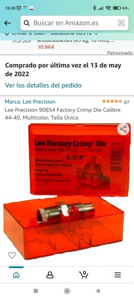

He visto un die en Amazon lee y lo voy ha pedir teóricamente me llega mañana lo probaré a ver qué tal y ya volveré ha pedir ayuda si no me aclaro lo dicho muchas gracias

Este die

JUA21228 escribió:Este die
Ese es

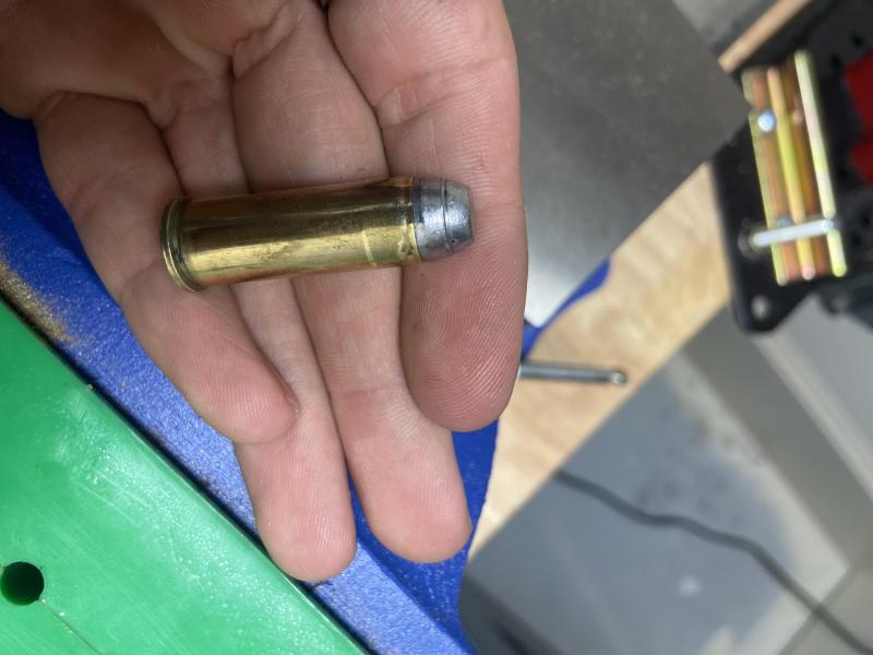

Algo tengo que hacer mal si quiero que el proyectil quede fuerte me hace polvo la vaina, cuándo le doy la medida ha la punta con una simple presión del dedo ya se va hacia dentro sin ninguna resistencia ,antes de grimpar me refiero.

Ya tengo el die factory crimp y lo he probado va de maravilla , pensé que recargar 44 40 iba ha ser una tortura pero con este die es otra cosa viva la tecnología.
