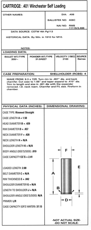

Buenas, Me he hecho con un rifle del 401 y la municion ya no se fabrica, y la recarga es la unica salida, pero solo he encontrado en alemania, las puntas vale, los dies como en todos lados. pero las vainas se ponen en casi 4 eurazos, asi que estoy investigado a ver si se puede encontrar otro calibre que se pueda recortar, a ver si hay alguien que tenga o haya recargado algo de esto. Un compañero me ha dicho que con el 35Wheleen se puede hacer,

A partir de vainas del 9,3x72R

Hola ,mira aqui las hacen con vainas del 30-30
https://www.milsurps.com/showthread.php?t=9567

Mensajepor Karlosky » 08 Mar 2022 21:55
gracias, a ver como las hago
