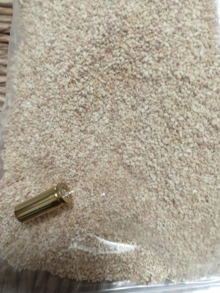

He hecho una foto de una vaina del 32 encima de una bolsa de maizol nueva. Eso lo venden en las armerías, por lo menos Gabilondo. En ella se ve la proporción del maizol con la vaina, la vaina limpia y con el pistón aún puesto.

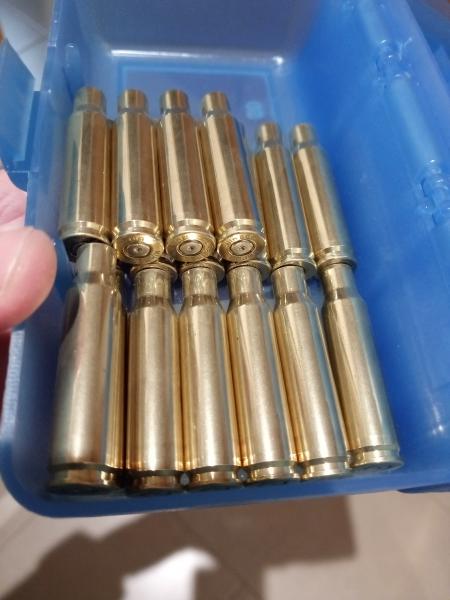

Ahora acabo de sacar unas del .308 Win y lo mismo.

Mensajepor JohnWoolf » 24 Ene 2022 12:24
Éstas.

Mensajepor JohnWoolf » 24 Ene 2022 12:25
J*d*r, éstas.
