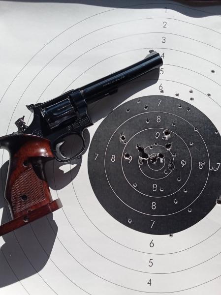

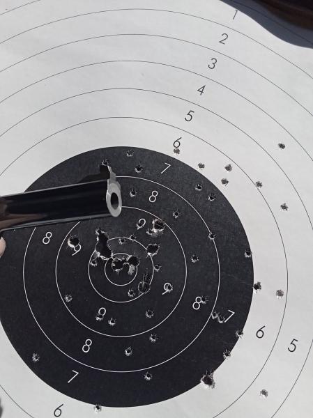

De 10 tiros a mano alzada, siete dieces, 2 nueves, y un 8 (Los impactos que se vende el 22 son de otro tirador, donde se ve además otro impacto de grueso calibre, en el margen derecho, que no es mío).
Receta:
2,4 grains BA10
Proyectil wadcutter 148 grains Lyman, plomo blando, cero aleacion, recalibrado, hasta quedar muy ajustado a recamara ( recalibrador hecho), engrasado “casero”, receta “a la buena de Dios”, de cera, grasa consistente y un poco de vaselina de ojt, que quede “mantecoso tirando a sólido”.
Vaina abocardada, cero cerrada, entran incluso algo, ligeramente prietos, los cartuchos en recamaras, y proyectil hundido 1 mm por debajo boca.
Papelillo recortado con vaina afilada ,limado culote, en papel de fotocopia o revista, fino, recortado con taladro....puesto hasta abajo para contener polvora y uniformar quemado.
Al revólver se le ha aplanado la boca , y se ha agujereado el martillo para acelerar este, y se le ha puesto un muelle muchísimo más fuerte, para acelerar aún más martillo, se ha rebajado a base de retoque la tensión del disparador, pues es posible bajar de tensión del disparador subiendo muelle de fuerza del martillo, quitando espira muelle retorno y pulido de todo y de todos, y toqueteo minimo relacion enganche...y se le ha puesto un tope allen, mucho mejor que el original y más práctico, en el gatillo.
