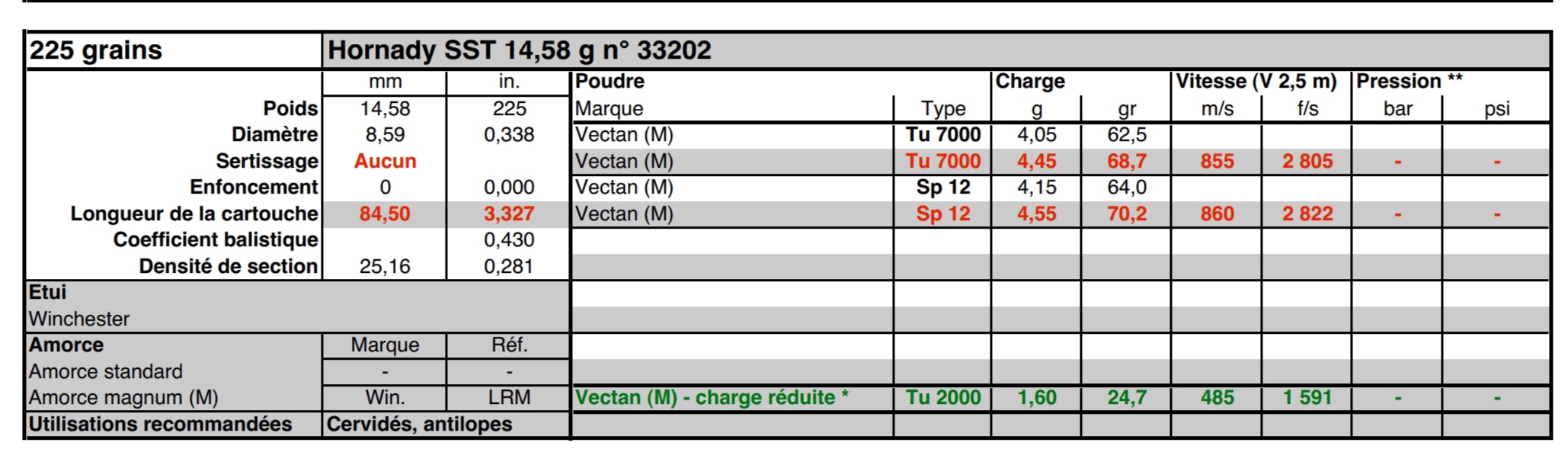

Voy a recargar unas cuantas balas del 338 Wm. la pólvora que voy a usar es la Vectan Tubal 7.000 y los proyectiles, Hornady SSt 225 Grains.
Si algún alma piadosa recarga con lo mismo y me quiere ayudar un poco con el tema de tabla y ltc y todo eso, le estaré muy agradecido.

Yo con vainas remington meto 67 grains de tubal 7000, el proyectil introducido casi llegando a la ranura de engarce, pero sin crimpar en ella, sólo le paso el crimp die de lee y le doy un apretoncito con la mayor regularidad posible a cada cartucho.
Alrededor de 815 m/s con la SST 225 grains, y llevo años recargándola así, un cartucho magnífico.

Despues de la buena reseña anterior poco queda, mas que confirmar que resulta optima la T 7000 en el calibre y con esa punta intermedia de Hornady que he usado con algo menos de carga, algo mas de 66 grs, pero optimos resultados en mi Savage. Son tablas de recarga con amplio espectro en cuanto a puntas y adecuacion del propelente, tambien dependiendo del largo de cañon y uso. Di cuenta en las Batuecas de un macho montes, con esa carga. Ni se movio el pobre, ahora se pasa el dia contemplando mi mesa de recarga,, como diciendo, aqui empezo todo.

Las estoy cargando con 66,7 Grains y se me queda la pólvora casi hasta donde comienza el cuello, es normal?.

Por lo general es aconsejable comenzar a hacer una recarga en escalera ascendente con un 5/10% menos de la carga máxima, entre otras cosas por los diferentes factores que pueden producir variaciones en las prestaciones/presiones. finales.
Yo te aconsejaría que probaras una carga alrededor de 65/65,5/66 grains para comenzar con tranquilidad, será más que suficiente en cuanto a energía en ese calibre, después siempre tienes tiempo de ir subiendo.......

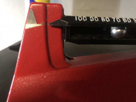

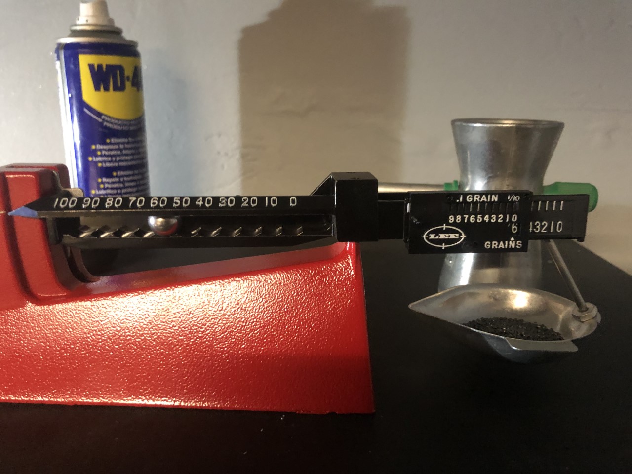

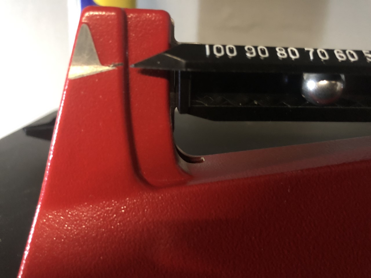

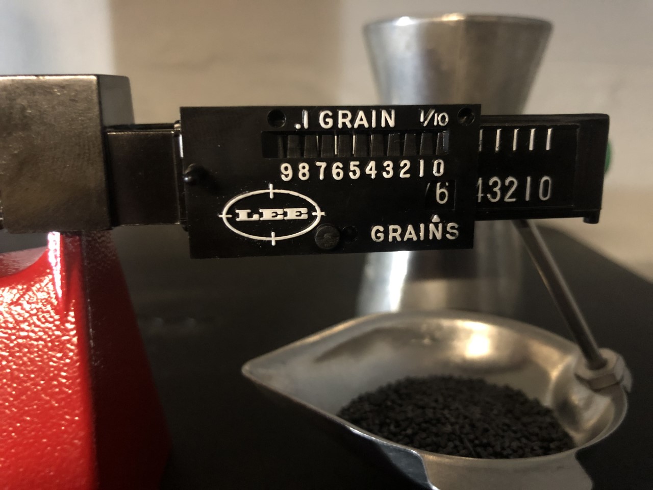

Muchas gracias por vuestra ayuda chipas y Brubaker, voy a modificarlas y voy a pasar unas fotos de como voy a regular la báscula a ver que os parece, más que nada por que como bien quiero entender, y así lo pienso , no es un calibre para andar jugando con las cargas, Gracias otra vez.

Desconozco el funcionamiento de esa balanza, pero si tienes duda de la fiabilidad de la carga, coteja su funcionamiento con algo que ya conozcas su masa, una pesita, un proyectil, etc.
Mete 66 grains de tubal 7000, co.prueba que todos tengan carga, si tienes a mano un cartucho original hazlos a la misma medida, más que nada porque creo entender que tienes un browni g saut, así te evitas posibles problemas de alimentación y si puedes también crimpa un poco por el mismo motivo.
