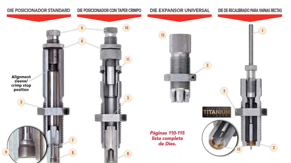

A junto especificaciones y foto.
El die Hornady recalibrador cuenta con un anillo de nitrito de titanio que evita la necesidad de lubricación.
Pues eso.

colito escribió:A junto especificaciones y foto.
Creo que esa foto es genérica, y desde luego el die recalibrador de esa foto no es del 44-40.
Como bien dice la propaganda de catálogo y de la web de Hornady, los dies con anillo son para vainas rectas, y ese no es el caso del 44-40. De hecho yo tengo los dies del 44-40 de Hornady y al menos los míos no llevan anillo.
Según la web de Hornady, el set del 44-40 lleva el die recalibrador estándar, el "Hornady Cowboy Full Length Sizer Die 44-40 WCF", el cual no tiene anillo de nitrito de titanio.

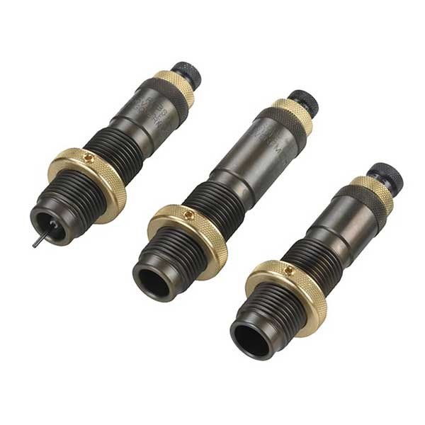

Realmente no pasaría nada, el tema es que tendría que ser un die entero de ese material, que es bastante más caro y duro de trabajar. Lo que sí hay es algunos dies especiales, sobre todo de rcbs, que en su día llevaban un baño electrolítico de carburo de tugsteno y con los que se conseguía el mismo efecto, no tener que engrasar. Aunque leí un artículo hace tiempo que decía que el carburo de tugsteno daba problemas a la larga, ya que es un acabado discontinuo, y que los principales fabricantes se habían pasado al nitruro de titanio, que sí era eficaz. Además de Hornady, Redding también adoptó el anillo de nitruro de titanio en su serie Pro, para prensas progeresivas.
No sé si en España se venderán, ni a qué precio, puedes ver por la foto su acabado, que no es el acero clásico, ni el metálico de los anillos de Hornady, sino un acabado oscuro.
