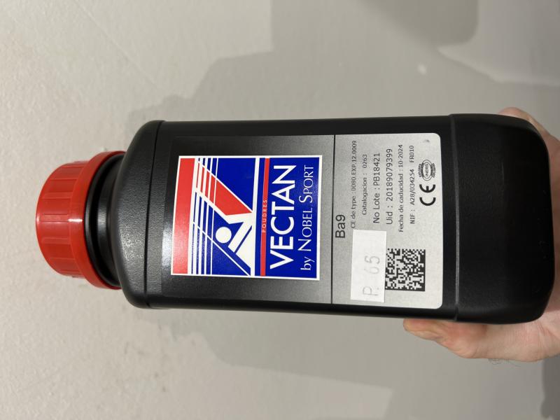

Muchas gracias por la respuesta BRIAM, la ba9 también es la nueva, del bote de plástico, pongo una foto. Las puntas no me bailan, se quedan bien sujetas, la pistola me mecaniza bien, no me da ninguna interrupción. La balanza que uso es una Lyman 500 pro analógica, la cogí porque había leído comentarios buenos de ella, el cronografo lo he comprado nuevo es un Caldwell, es la primera medición que hago y no tengo referencias.
