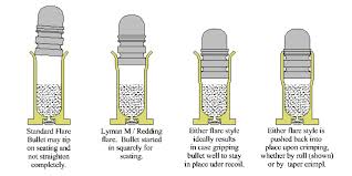

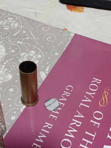

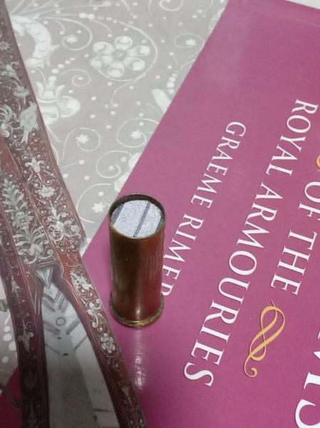

El problema de meter cargas muy flojas con pólvoras con tan poco volumen como la BA10, es que volvemos a la carga un poco crítica. Por otro lado cuanto más baja sea, peor la va a dosificar .
Que la base sea hueca o no, no influye la precisión. Lo que más influye la precision del 38 wad es la punta, la delantera del proyectil, agrupando casi siempre mejor si está hueca, o incluye un cono.
No olviden papelillo conteniendo carga.
Ismael Tolomeo, “Todólogo hispánicus”, para servirle.
Re: Éxito en la primera recarga pero hay cosas mal
Adams1851 escribió:El problema de meter cargas muy flojas con pólvoras con tan poco volumen como la BA10, es que volvemos a la carga un poco crítica. Por otro lado cuanto más baja sea, peor la va a dosificar .
No entiendo lo del papelillo
Cortar con una vaina afilada, a la que hayamos quitado borde, puesta en taladro, o sacabocados, papelillos de hojas de fotocopia, no mas grosor, y meterlos en vaina hasta que toquen carga, para que la dejen asi asentada. Apretar carga sin pasarse, no aplastar.
Se nota en regularidad, y el tiro es mas pronto. Lo hacemos porque al ser minimo volumen las cargas de Ba10, esta baila, y quema irregularmente y puede mezclarse con grasa proyectil.
Yo no he notado diferencia con el papelito o sin él, la verdad.
