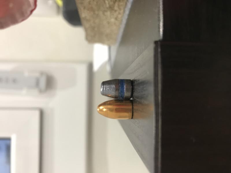

Compañero, te escribí en el otro mensaje. La diferencia que estás teniendo entre las puntas comerciales y las tuyas es porque la punta redonda comercial es más larga que las troncocónicas que estás usando para la recarga. Pon una punta redonda al lado de la troncocónica y verás la diferencia. Si la OAL en tus troncocónicas es igual a las comerciales de punta reconda, quiere decir que estás dejando tus puntas recargadas mucho más salidas. Te adjunto una foto de las dos puntas para que veas lo que te estoy diciendo.
