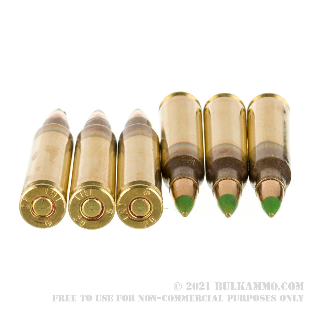

delito
has tenido en la mano una vaina de 5.56x45 de IMI en la mano y has visto el culote que es lo que trae
y perdona pero no es delito
cuando se convierte en un cartucho disparado pasa a ser una vaina de laton sin mas
en el reglamento de armas no pone nada
esto es lo que pone un culote de 5,56x45 otan en España no se donde ves un calibre ahi

yo no estoy pidiendo consejo si es legal o no usar vainas de un calibre para covertirlas en otro
que me das un consejo que no estoy pidiendo y crees que no viene mal saberlo
si tu consejo tuviera sentido pues mal no viene pero no tiene sentido
por dijeramos que es convertir vainas de 308 a 6,5 creedmoor para tirar en un semi pues si
por que en el culote viene el calibre impreso pero en la IMI ni en la fiocchi viene impreso el calibre y en SB no se para que venia seria para cobrar mas pienso yo por que es algo innesesario

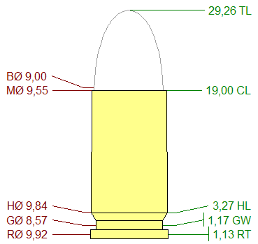

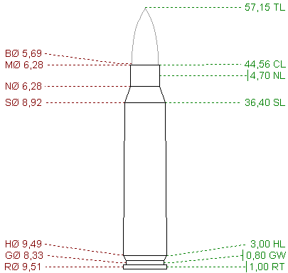

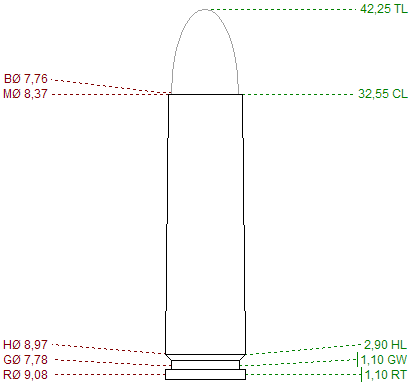

estas son medidas reales de
- Adjuntos
- tengo-la-pociblilidad-de-comprar-un-carabina-.30-m1-fuera-de-espa-a-698629.gif (4.14 KiB) Visto 1276 veces

los die de .30 m1 rectificacion completa de la vaina entiendo que rectifica hasta abajo como las de 9mm

manolosolo escribió:Teniendo interés por ver que decía el guiri ese, en traducción macarrónica, me sale esto, resumiendo, que no:
Habiendo formado latón obsoleto en el pasado mediante estampado, decapado de base, escariado, abocardado y casi todos los métodos que son factibles para formar latón, le diré que no se puede hacer en la práctica. El tamaño de la cabeza en una carabina 30 es .355 ", el tamaño de la base 223 Rem es .373". El tamaño de la llanta para la carabina 30 es .360 ", el tamaño de la llanta 223 Rem es .375". Tendría que estampar y luego pelar la base del latón en .018 ", y .015" se considera la cantidad máxima segura. Además de lo cual necesitaría troqueles de estampación, troqueles de pelado de base y una prensa de husillo. Compra 30 carabinas de latón
hay medidas que no coinciden con la ralidad
si se pasan de pulgadas a milimetros
esas medidas coinciden mas con una vaina de 9mm que con una de 5,56 o .30 m1

Pues no se yo, viendo la primera foto que pusiste, la del 30, y la del 223, con medidas muy dispares, sobre todo en el culote y en reborde donde encaja la uña extractora, con diferencias de casi 1 mm, que pueden dar continuos problemas de encasquillamiento, adelante, sin miedo al éxito, sobre todo si tienes un torno.........claro, que 1 mm en 100 m, ni se nota, en un arma, te garantizo que SI, y mucho.....

manolosolo escribió:Pues no se yo, viendo la primera foto que pusiste, la del 30, y la del 223, con medidas muy dispares, sobre todo en el culote y en reborde donde encaja la uña extractora, con diferencias de casi 1 mm, que pueden dar continuos problemas de encasquillamiento, adelante, sin miedo al éxito, sobre todo si tienes un torno.........claro, que 1 mm en 100 m, ni se nota, en un arma, te garantizo que SI, y mucho.....![]()
es mas tu no te pones a medir vainas
de un fabricante a otra puede haber medio milimetro de diferencia en el mismo calibre
es mas la recamaras no son todas iguales
las recamaras van de maxima a minima y la diferencia que hay en los culates entre 556 y .30 es muy poca
en el mismo fabricante todas las vainas no son iguales
y una diferencia de 0,50 milimetros es 0,25 de cada lado
