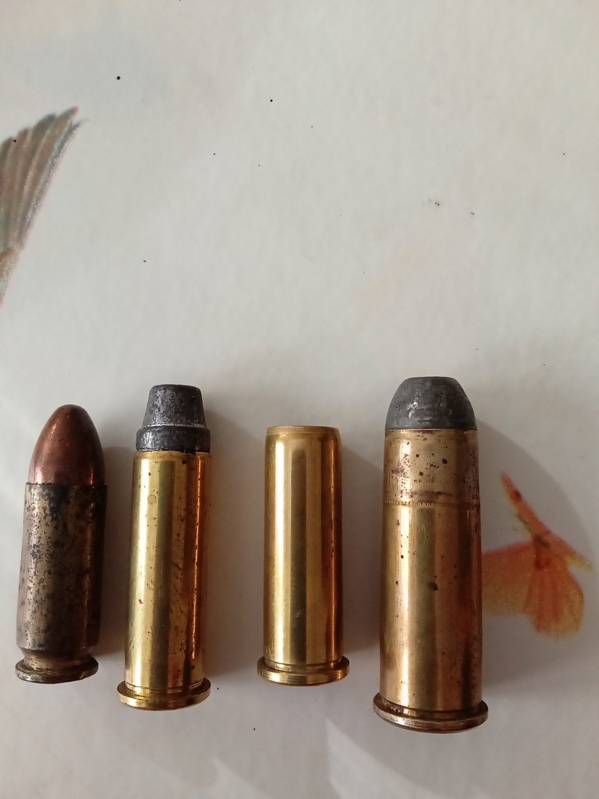

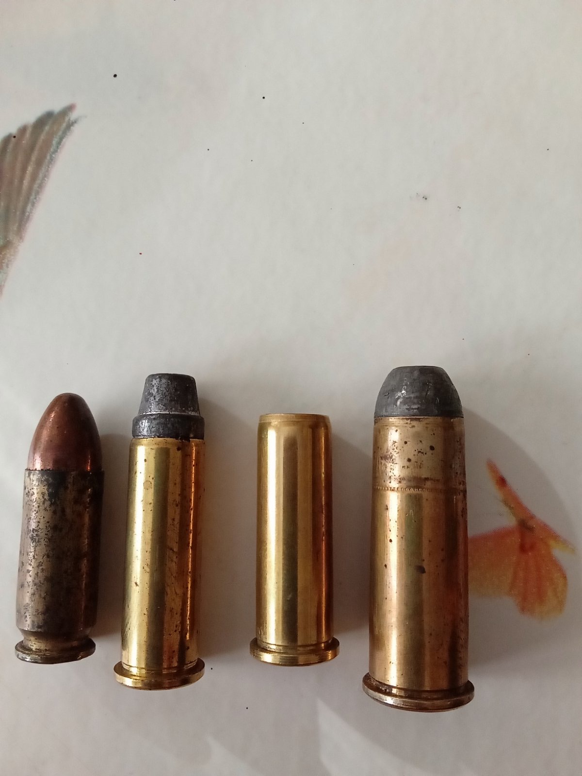

Adams1851
Mensajes: 1444
Registrado: 08 Ago 2020 00:37
Re: 38 special con punta troncocónica
Mensajepor Adams1851 » 22 Nov 2021 22:58
Cuando el crimpado se marca y queda plano, nos hemos pasado. En la vaina del 45 colt de la derecha y la que tiene a su iz, del 38, nos hemos pasado, fijemomos que esta marcado, con aguas o huellas del die, y que esta plano, y ademas, aplastaria plomo.
Sin embargo, en la vaina segunda desde la iz, del 38, tenemos crimpado fuerte, es notable, pero sigue redondo, Luego crimpado fuerte es aquel crimpado notable, pero que es curvo, y no ha sido aplastado, ni ha deformado plomo. Se hace con vista. Nunca lo medi.
Suele darse el crimpado fuerte, cuando al ajustar die para crimpado, apretando hasta que toque vaina cuando esta la tenemos arriba del todo, apretamos una vuelta mas, pero no es regla fija, pues hay que probar si es poco o mucho.
Ismael Tolomeo, “Todólogo hispánicus”, para servirle.
