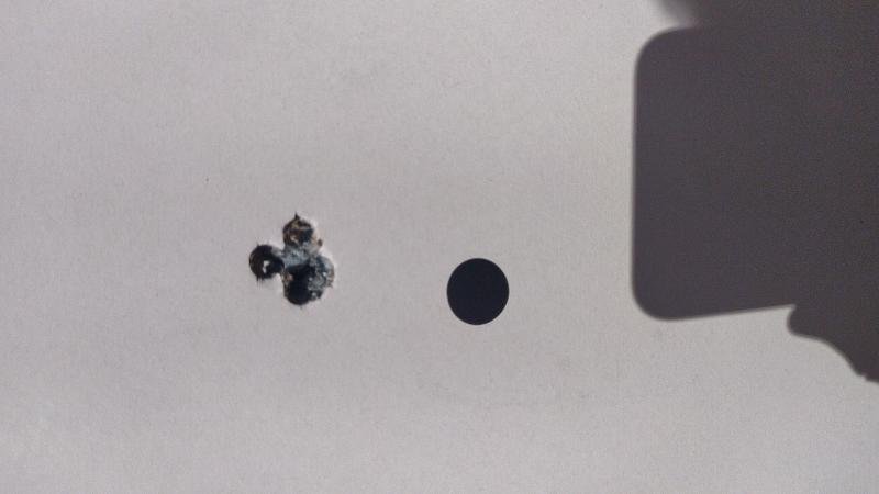

Esto hace mi Timber con puntas Prvi guarrosas de 150gr SP a 50m:
Re: Vuestras experiencias para recargar 308 W.

Autoencendido escribió:JavierJuis escribió: compre un buen número de puntas de 167 gr.
Mal hecho![]()
Tampoco hace falta gastarse mucho.
Hola! Receta por favor? Quiero probar con el Mauser.
Gracias!
Best regards
reyx
reyx
- Autoencendido
- .300 Win Mag
- Mensajes: 1624
- Registrado: 09 Ene 2018 16:54
reyx escribió:Autoencendido escribió:JavierJuis escribió: compre un buen número de puntas de 167 gr.
Mal hecho![]()
Gracias!
46gr RS52 sin crimpar, 860m/s
LTC largo, adaptado al rifle.
No sé el real, pues uso medidor ojivas y estare unos dias fuera de casa.
