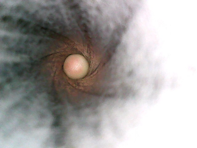

No se como serian las estrias originalmente pero si se ven un poco someras pero al no poder comparar con otras, no se a que atenerme.
