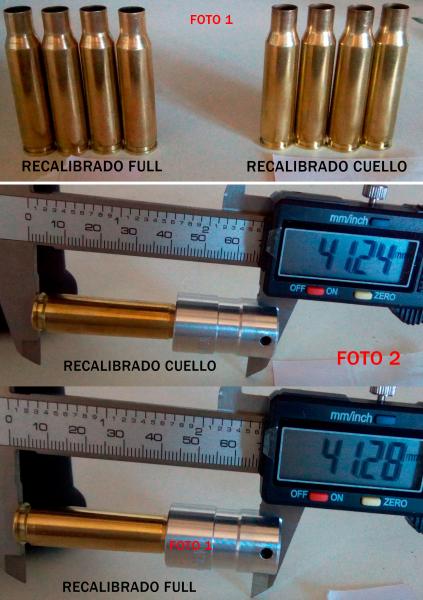

Después de hacer el curso de recarga el cual no me despejo ninguna duda y después de leerme todo este foro de recarga y alguno mas, además de ver innumerables videos, pensaba que al menos la teoría la sabia. Pero otra cosa es la practica... y ya me he estancado en el primer paso.
Estoy empezando en la recarga del 308w y agradecería toda vuestra ayuda:
Tengo dos lotes de vainas disparadas una vez con mi arma, unas recalibradas full y otras solo cuello. Todas, tanto midiendo la vaina y midiendo el hombro me dan menos que lo estándar. Hombro 1,625, vaina 2,011.
Intento meterlas en la recamara y casi no cierra el cerrojo. Desmonto el cerrojo para quitarle la aguja y la tensión para que caiga libremente y si meto una vaina le falta como 3 mm para que el cerrojo caiga en su sitio. Aunque esto ya creo que tengo la explicación. Estoy haciendo mal?? Tengo que recortar el cuello o bajar los hombros?? Aunque creo que es culpa del cerrojo como ya vereis mas adelante.
Las vainas son factory Sako TRG 175G con las que hago muy buenas agrupaciones y el arma es un Savage Axis II Precision 1:10 22" de cañón.
HEADSPACE
Las vainas por lo que a mi me parece creo que están bien (creo) y con las medidas que ya di. (foto 1 y 2))

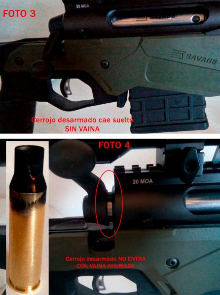

Desmonto la aguja del cerrojo y cae suelto sobre su posición (foto 3)
Meto una vaina ahumada y el cerrojo no puede cerrar y al sacar la vaina sale así (foto 4) los hombros siguen ahumados.

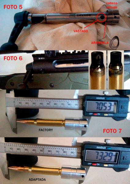

MOTIVO: (foto 5) El cerrojo tiene una arandela tipo muelle entre el cuerpo del cerrojo y la cabeza. Estos están unidos por un vástago que se sujeta por la presión que hace la arandela . Entonces si intento meter mas el cerrojo, cierra pero se sale el vástago y se desmonta la cabeza. No se si me explico. Esa separación que se ve en la foto 5, es el efecto muelle de la arandela y es lo que impide que el cerrojo caiga libremente.
SOLUCION??: (foto 6) He armado el cerrojo nuevamente, he metido la vaina ahumada recalibrada en cuello (foto 6) y he acerrojado. La vaina como se puede ver en los hombros ya ha rozado.
Este seria el HeadSpace del rifle????

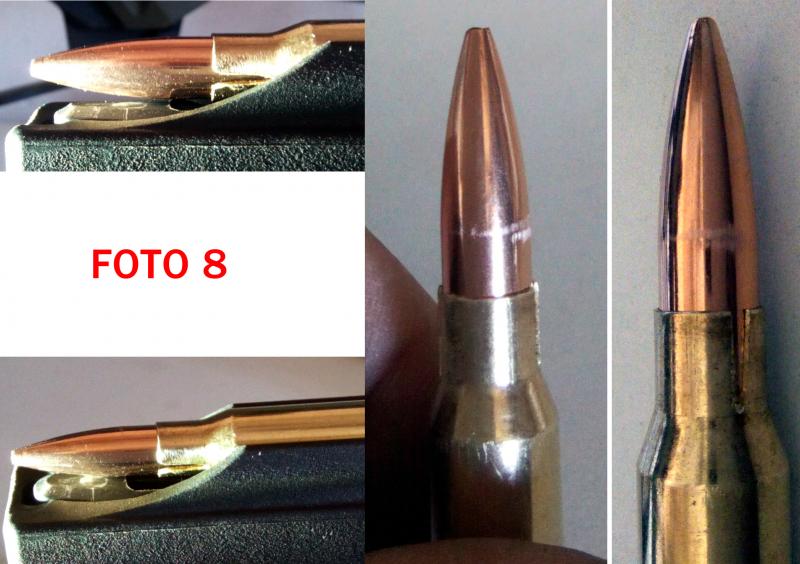

FREEBORE Y AOL
Con esa misma vaina, la he hecho dos cortes y he metido una de las puntas que pienso recargar. La he metido en la recamara hasta que he acerrojado y me da unos milímetros mas que la factory que suelo usar. (foto 7) No se si serán medidas aceptables.
Evidentemente no me entra en el cargador como se ve en la foto y si os fijáis en la punta se ven las marcas de las ¿¿¿estriás???? (foto 8)
Este seria mi freebore y AOL???
Cual serian las medidas optimas del HS, FB y AOL????

desde mi ignorancia que seguramente yo sepa mucho MENOS que de recarga
en la foto 7
por que mides así la munición

los cerrojos de savage se desmontan igual
puede que no este bien montado ese pasador no se suele salir con facilidad
y lo digo por que el pasador es atravesado por la aguja percutora

La forma de medir, es porque ya tenia el adaptador de medir las vainas puesto a cero, y vaya, la medida es correcta. No se, creo que me estoy complicando la vida demasiado con la recarga...
No aparece ningún video en tu mensaje. De todos modos he visto el de Arcabuz, Bassam y muchos mas americanos.

YUNK escribió:los cerrojos de savage se desmontan igual
1saludo
:birra^:
Si, lo se. Lo que pasa que si desmontas el cerrojo y sacas el muelle y la aguja percutora, entonces el vástago queda suelto. Quizás la solución seria quitar solo el muelle, no se...
:birra^:
y para que quieres meter el cerrojo sin aguja percutora?
:birra^:
Para que el cerrojo caiga mas libremente sin ningún tipo de presión, según he visto por ahí videos de gente "entendida"
:birra^:
bueno
yo meto el cerrojo entero
usa algo que sustituya la aguja para que no se caiga el pasador
bueno
1saludo
:birra^:
Si algo de eso hare, o tal vez deje la aguja y lo que haga será quitar el muelle. Aunque en el video ese lo hace con el cerrojo normal, no?
