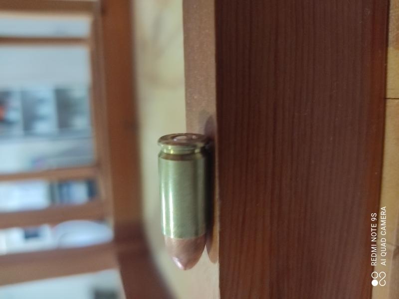

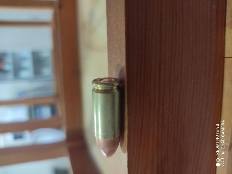

Hola buenas pues esque tengo un problema con la pistola y esque este fin de semana tire 150 cartucho pues de esos solo funcionaron 100 los otros 50 estaban picadas pero no funcionaron .
Tenían pólvora .
El pistón estaba bien Haora subo foto...
Nose ya porque será
La carga que estoy echando es de 4,3g
Puntas de 124 cobrizadas
Pólvora vectan Ba9
Bueno y lo peor de todo esque desarmando la munición se rompió el martillo ya nose si es casualidad o no sé qué pensar...

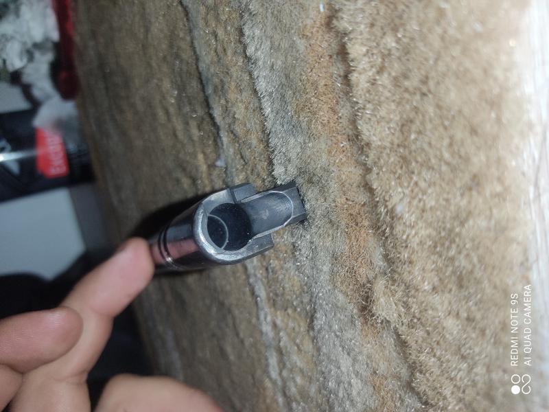

El pistón como lo veis....
El cañón algo sucio quedó para tiran 100?? :zombie2:

Lo primero que se me ocurre es que el martillo no golpee con la fuerza necesaria. La pistola la has comprado ahora o ya la tenías?

Buenas noches. Un fallo que puede ocurrir, es que en el alojamiento del percutor, y haga recorrido, pero no lo suficiente para picar bien el fulminante, y esas veces, és motivo de restos de carbonilla y suciedad dentro del espacio frontal por donde se aloja el percutor del arma. Suele suceder si no se limpia correctamente.
Podría ser el motivo.
