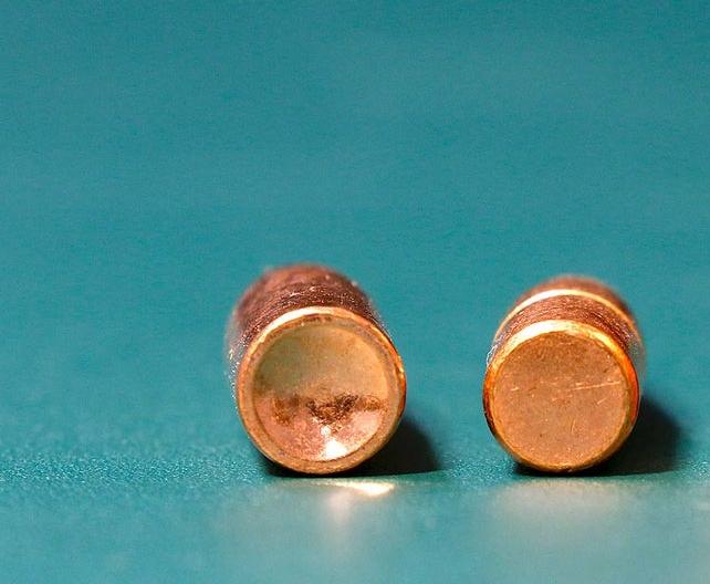

Re: Wadcutter de base hueca VS de base plana
Esto es una base hueca, esta boca abajo:

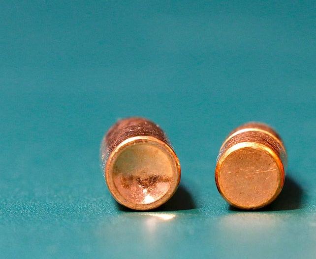

sustavic escribió:
Creo que lo que h&n recomendaba no era tapar la base hueca, sino recuerdo mal, lo que recomendaban era colocar una base de cartón o algodón, no recuerdo bien, para permitir que la pólvora quedara estabilizada y quieta en la marte mas baja del cartucho para facilitar su combustión debido a la cantidad tan reducida que necesita sobretodo el calibre 32.
Algo similar a lo que se hace en cargas reducidas con la munición de arma larga , asi estabilizas la carga impidiendo que se queme de modo irregular.
En su inicio, los proyectiles Minié llevaban en su base hueca una pieza de madera que facilitaba la expansión y que esta "clavara" en la estría. Con el perfeccionamiento de los proyectiles y los cañones esta practica desapareció hasta lo que actualmente conocemos como base hueca.
La base hueca facilita como bien comentas que el proyectil al recorrer el cañón se expande y se adapta al fondo de estría, facilitando el giro de este, pero también hace de cámara de combustión, creando una base por donde los gases y la presión generada empujan el proyectil hacia adelante desde una parte mas " adelantada ".
Una base plana recibe la presión en su culote y desde aquí empuja, en una base hueca la presión empuja también desde el centro del proyectil facilitando la estabilidad y el giro.
Esto puede resultar útil el proyectiles donde la superficie de fricción es alta y ademas el proyectil es muy largo, por lo que también es mas propenso a perder la estabilidad mas rápidamente debido a su eje de giro.
En un proyectil de 9mm, su velocidad de salida es mucho mayor, el giro por el cañón es mucho mas rápido y por lo tanto también su estabilidad al salir de este.
Como un compañero del Foro lo llamo alguna vez al Wc " piano volador "
Muchas gracias por la aportación Sustavic. Ahora que mencionas el .32 pues si que tiene más sentido, con esas cargas tán diminutas. Yo la verdad es que en arma larga para el 7,62x54R con los 10-14gr de PSB1 me ha ido bastante bien sin meter miraguano o dracrón, pero aqui ya es cierto que hay que amoldarse a lo que le guste al arma y no al revés.
También he estado experimentando con cargas de tiro de salón con bolas recalibradas para el .44-40 y el 9 Largo, cargas muy ligeras de 0,5-1,5gr de CSB6 y he de decir que el quemado es total sin residuo. Ahora bien, como de homogéneo es, eso ya no lo puedo medir. Pero a 12m agrupan... mas allá de 15 no, porque la bola se cae al suelo jajajaja.
Lo del trozo de madera de la Minié no lo sabía, y lo de la pérdida de precisión a larga distancia del wadcutter sí, pero no el por qué, cosa que me alegra haber despejado mi duda.
Yo al final me he decantado por el molde de punta chata de Lee (358-158-RF), y creo que no me va decepcionar. Mañana lo probamos en el Taurus 357 de un buen compañero del club.
