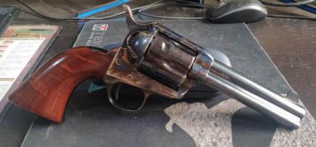

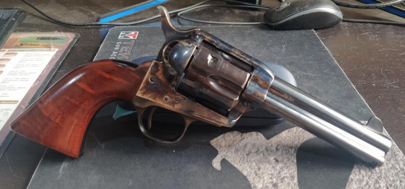

Hola, soy nuevo en este mundo de la pólvora negra y recientemente adquirí un Uberti Cattleman de 4" 3/4 que va muy bien, pero que él anterior propietario usaba con BA9, con lo que no me va a valer para tirar en Piñal, de ahí a que mi intención sea pasarme al polvo negro.
He encontrado pólvora Maxam FFFFG pero no he encontrado datos por la web que me confirmen recargas, he leído que es similar a la suiza n⁰ 1, pero me gustaría poder escuchar más opiniones e impresiones de la gente.

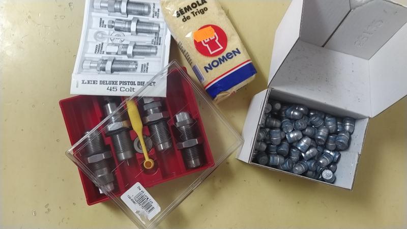

Cómo punta ya tengo localizadas las RG de plomo de 250 grains, que son además las que gastaba su anterior dueño.
Me tenéis que explicar también eso de la sémola, cualquier sémola, ¿una especial o concreta?.
Lo del famoso taco en medio, de papel, de cartón de las dianas...no hace falta ponerle, sí hace falta...
El anterior propietario usaba cartón de las mismas dianas, pero yo he descubierto limpiando el arma que hay pequeños restos de celulosa quemada, pero restos. Afecta esto a la precisión, es determinante, no lo es a no ser que pegues 50 tiros...con pólvora negra va a notarse más el quemado, menos...
Llevo mucho años recargando pólvora nitro, pero como habréis deducido en esto de la negra estoy más perdido que un pulpo en un garaje y me gustaría centrar opiniones e información de varios usuarios para así contrastar y hacerme mi propia idea.

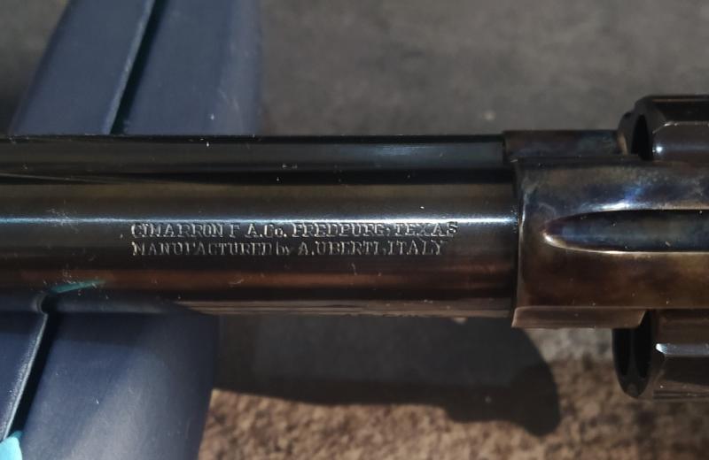

Otra duda que tengo, esta vez respecto al arma, es más por curiosidad que otra cosa. El arma es un Uberti cattleman de las pulgadas citadas anteriormente y en calibre .45 Colt, en el certificado como arma para AER, pone que es el modelo Cimarrón y así me lo dijo el anterior dueño, no es que desconfíe de él, pero es que no encontré nada de información en la página de Uberti sobre estos modelos y me gustaría saber si es verdad o es un error que suele ocurrir en algunas armas a la hora de apuntar el modelo.
Encima del cañón pone grabado lo siguiente: CIMARRON F A Co.Freddurg, Texas Manufactures by A. Uberti, Italy
Un saludo y gracias de antemano.

Parachut escribió:Otra duda que tengo, esta vez respecto al arma, es más por curiosidad que otra cosa. El arma es un Uberti cattleman de las pulgadas citadas anteriormente y en calibre .45 Colt, en el certificado como arma para AER, pone que es el modelo Cimarrón y así me lo dijo el anterior dueño, no es que desconfíe de él, pero es que no encontré nada de información en la página de Uberti sobre estos modelos y me gustaría saber si es verdad o es un error que suele ocurrir en algunas armas a la hora de apuntar el modelo.

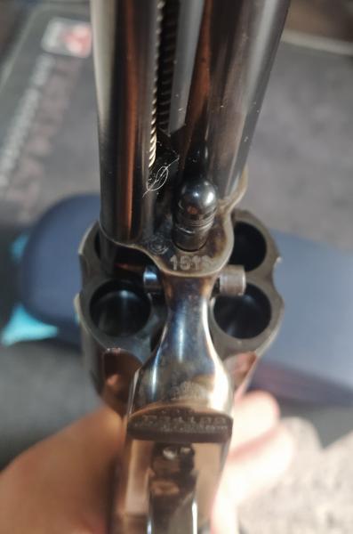

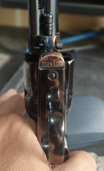

Hola.
Puedes poner más fotos que se vea completo y desde distintos ángulos.
Cimarrón es un importador americano que en base a componentes esenciales fabricados por Uberti ajustan el arma ellos, yo te compro el chasis y los componentes pero los ensamblo yo con los diferentes controles de calidad y precios, por ello lo de las fotos para saber que modelo.
Parece un model P 45 colt.
https://www.cimarron-firearms.com/
Ahora estan abandonando Uberti para darle preferencia a Pietta, seria interesante saber año de fabricacion del mismo.

Vale, gracias por la rápida respuesta y por los enlaces, que ya conocía pero quería tener datos más recientes, precisamente de este mismo foro y uno de esos enlaces voy a coger la primera recarga de prueba, que un compañero además puso también de un cattleman de misma longitud de cañón.

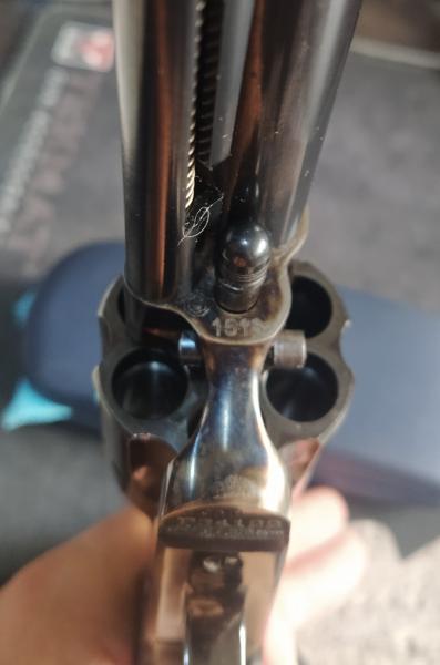

En el certificado BOPE que acompaña al arma, dice que viene de la Armería Salvador Climent y con punzones del banco de pruebas de Gardona (Italia), por si es de más ayuda.
Paso más fotos.
Paso más fotos.
Re: Recargar Cattleman con FFFFG
Pues tienes un precioso y autentico Cimarrón model P del 45 colt fabricado en el 2012 época en la que los controles de calidad eran buenos, es un modelo de gama alta mejor que un Cattleman normal, lo notaras por el peso, ajustes, marmolado y estrías:
https://www.cimarron-firearms.com/model-p-4-3-4-45-lc.html

Ya he completado hoy el pack para recarga, a falta de poner taco o no poner. Si comprimo levemente la PN, pongo la sémola, vuelvo a comprimir levemente y luego asiento con el proyectil, ¿no sería necesario poner taco, no?.
Mañana pariré mi primer cartucho de PN, tengo ganas jejeje.

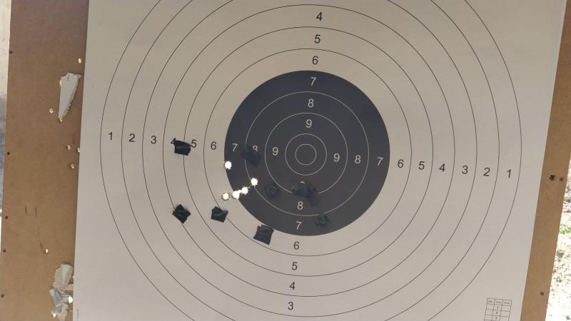

Bueno, pues hoy probé mis primeros 5 cartuchos de PN, el resultado fué por un lado bueno y por otro malo.
Decidí cargar 14,9 grains de FFFFG y 12 grains de sémola, sin separador de papel, cartón o similar, comprimiendo una y después la otra, después montando el proyectil de 250 grains. Usé el die de recalibrado posterior y crimpado.
El resultado malo fué que la agrupación no fué la esperada, por otra parte no me frustra pués si algo sabemos los que recargamos es que hay que dar con la carga exacta, que siempre está ahí esperando ser descubierta.
Por otro lado me sorprendió mucho la regularidad en los cartuchos disparados, no tenía muy claro la compresión que hice a la PN, después a la sémola y el crimpado del proyectil, ya digo que aunque la agrupación fué mala las velocidades fueron de 199,200,195,197,193 m/s.
Voy a preparar algunas cargas con más PN, menos y otra igual variando el crimpado por uno más leve, ya que por propia experiencia en recarga nitro sé que los crimpados juegan en detrimento de la agrupación, imagino que con la PN debe pasar lo mismo.
Espero en breve poder colgar en el correspondiente hilo la fórmula de una buena agrupación.

Bueno, la constancia dió sus frutos, ahora solo falta intentar afinar la carga para que el POI coincida con el POA, o al menos acercarse lo más posible.
Me llevé tres cargas, de 15, 16 y 17 grains con 12 de sémola cada una también y bueno, los resultados de las cargas más bajas me decepcionaron, no así la última carga.
También probaré primero a disparar a mano alzada, puesto que esta agrupación fué con apoyo, pero me valió para minimizar el error humano.
A falta de pasar la LTC, que no la tengo apuntada os diré lo que usé:
17 grains de Suiza FFFFG, comprimir.
12 grains de sémola de trigo, comprimir.
Proyectil de 250 grains marca RG pugnator de .452"
El crimpado fué leve, el justo para que la vaina recuperase su alineación correcta.
Y nada más que decir, ya iré poniendo resultados de si voy variando la fórmula.

A ver si deja de llover y mañana voy a la galería a probar mis cargas.
Gracias de nuevo Parachut!
