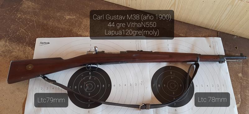

Por si es de utilidad......
Me queda hacer otra prueba con 45gre y con los dos LTCs.
Con 79mm al ser tan corta la bala me foguea un poco
