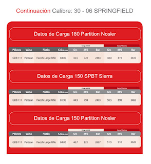

Empiezo ahora con la recarga, y al ver las tablas de Maxam me surge una duda.
En las tablas del fabricante da dos opciones de recarga para un mismo peso de punta, con diferentes marcas.
Mi pregunta es por cual empiezo? por lógica por la que tenga la carga inferior. Pero… ante la duda, con esto es mejor no hacer experimentos.
Las dos puntas que da como ejemplo Maxam si no estoy equivocado son SP y yo voy a poner FMJ BT de la marca Speer en 150gr
En las tablas del fabricante 00

Dalton, es un magnífico trabajo, de hecho me las he descargado y las tengo impresas para cuando empiece con las puntas SST de Hornady.
Pero no me has entendido bien la pregunta. El la tablas de Maxam para un mismo peso de punta (de diferentes marcas) en 150gr te dan dos cargas mínimas iniciales y no se de cual partir, yo voy a utilizar puntas Speer de 150gr FMJ BT.
