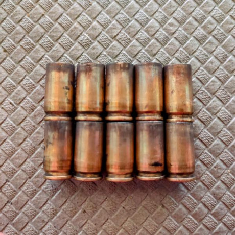

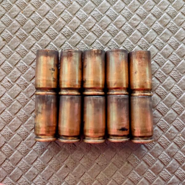

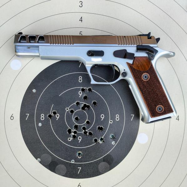

...y las vainas salen un poquillo sucias de mi Pardini gt9 6". Actualmente estoy poniendo 4,5g con puntas un de 125g. Pondríais un poco más de pólvora? (No lo tengo claro porque agrupa fenomenal, ver foto).
Gracias.

Yo le echo 4.6 a la CZ75
Tiran bien y automatiza siempre.
Me da igual que salgan feas.

Yo con la sps custon de 6 pulgadas le tengo que poner 5 greins con menos fogueba las vainas y ensuciaba la pistola asta el punto de que se encasquillaba

Buena máquina yo tengo la misma :D
Yo estoy con la viht n320 y le pongo 4g y de sobra me da 130 de factor y muy suave :saluting-soldier:

Gracias a todos por vuestras respuestas. Creo que no merece la pena calentarse la cabeza con ésto, porque no es que salgan excesivamente sucias, agrupan bien, y estoy alrededor de 130 de factor.

Sobre la polvora , como tu dices , si te va bien sobra :saluting-soldier:
