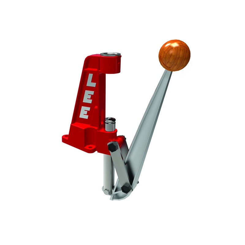

lo primero la prensa se la puedes comprar a quien te la venda HOLOGADA por el ministerio de industria para recargar si quieres comprarte una la mas barata del mercado creo que es de marca LEE si encuentras una están holgadas para recarga
cuestan unos 70 euros luego te pongo una imagen

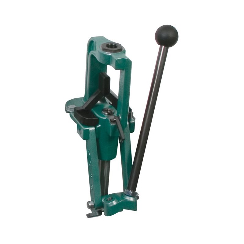

yo sinceramente compraría homologada RCBS Rock Chucker homologada y te dejas de traerla de otro lado traer cosas de EEUU (USA) sale caro sin hablar de adunas lo que si puedes comprar por Europa es un limpia vainas (tambor rotatorio) que viene muy bien los DIE (rectificar solo cuello) un empistonador manual un dispensador de pólvora automático o una bascula y granador manual
y poco mas
compra la prensa homologada y de calidad
y todo lo demás cómpralo donde sea mas barato para ti comprarlo
este es la Prensa RCBS Rock Chucker que te aconsejo comprar
hay mas que también están homologadas precio mas o menos igual

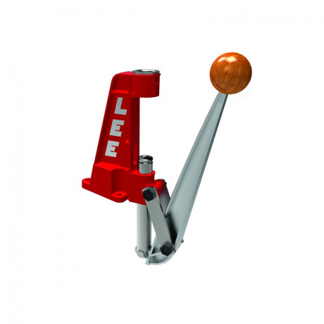

este es la Prensa Lee Reloader no se de que esta hecha
hace tiempo escuche que NO estaba hecha de acero
no lo creo YO la vi en persona una ves y medio miedo tocarla por si la rompia
