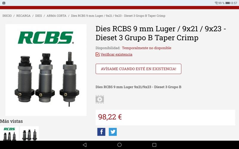

Tal como digo , mi consulta es si es posible recargar 9 parabellum con unos dais del 9 x 21, origina algún problema ,tengo entendido que son un pelin cónicos y la vaina del parabellum es totalmente recta. Gracias anticipadas. Saludos

Con los dies de RCBS si, yo los tengo aunque con ellos solo he recargado 9 parabellum

Algún compañero podría decirme si servirían para el 9 largo, (9x23), estos que tengo indican 9 x21, pero? Se podria.Gracias por la atención

Tote67 escribió:Tal como digo , mi consulta es si es posible recargar 9 parabellum con unos dais del 9 x 21, origina algún problema ,tengo entendido que son un pelin cónicos y la vaina del parabellum es totalmente recta. Gracias anticipadas. Saludos
si puedes
mientras las vaina que quieras recargar sean de calibre 9 mm si puedes recargar con esos die
problema tendrías si fuera al revés que quieras recargar 9x21 con unos die de 9x19 (parabellum)
y no los die no son cónicos la recamara del arma es la que es cónica para facilitar la extracción de la vaina usada

hola amigos, es la primera vez que entro en el foro y necesito ayuda. Tengo una pistola star del 9 largo; utiliza vainas de 9x23. Un amigo me ha regalado vainas de 9x21 y mis dudas son: ¿me sirven? De ser así, ¿los podría recargar con los dies del 9 pb o tendría que comprar los dies adecuados?
No es un arma que vaya a usar a menudo, pero me gustaría disponer de munición para usarla de vez en cuando. Si sabes cómo y donde encontrar munición os agradecería que me lo indicaseis.

agustin.1956 escribió:hola amigos, es la primera vez que entro en el foro y necesito ayuda. Tengo una pistola star del 9 largo; utiliza vainas de 9x23. Un amigo me ha regalado vainas de 9x21 y mis dudas son: ¿me sirven? De ser así, ¿los podría recargar con los dies del 9 pb o tendría que comprar los dies adecuados?
Gracias, un saludo
hola
mira la especificaciones del la caja de los DIE

Creo que no se debe utilizar una vaina de 9 x 19 para el 9 largo 9 x 23 .
quedaria mucho vuelo hasta el inicio del rayado. si tienes el permiso para recarga, si quieres me das tu número de móvil y te intento explicar las pegas y que cartucho podría valerte. envíame si quieres un privado para que no sepa nadie mas tu número de móvil

hidian escribió:Creo que no se debe utilizar una vaina de 9 x 19 para el 9 largo 9 x 23 .
No has leído bien al compañero.
Quiere utilizar vainas 9x21 en un 9 largo 9x23 y pregunta si puede utilizar los dies del 9x19.
Si los dies son del 9x19 no puede utilizar para recargar el 9x23, te faltarian 4 décimas por recalibrar.
Necesitas los dies del 9x23, a no ser que como te indica el compañero, en la caja detalle 9x21 / 9x23
